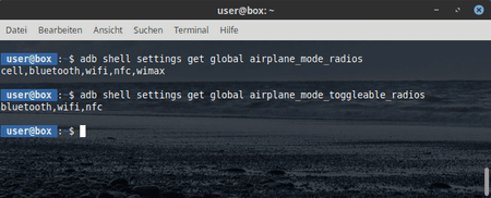

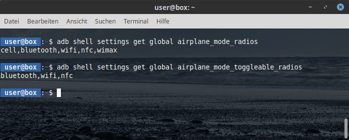

Man kann vom Rechner aus mit einer adb shell (Phone im Android Debug Modus, verbunden mit USB-Kabel) schnell herausfinden, welche Schnittstellen durch die Aktivierung des Flugmodus ausgeschaltet werden und welche Schnittstellen nach der Aktivierung des Flugmodus wieder einschaltbar sind. - Mit einem gerooteten Device kann man diese Listen auch ändern.
Liste der Schnittstellen ausgeben:
Code:
adb shell settings get global airplane_mode_radios
Liste der reaktivierbaren Schnittstellen ausgeben:
Code:
adb shell settings get global airplane_mode_toggleable_radios
(Beispiel-Ausgaben der Befehle siehe Screenshot im Anhang)
