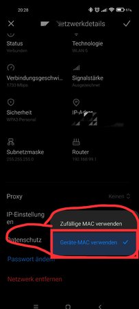

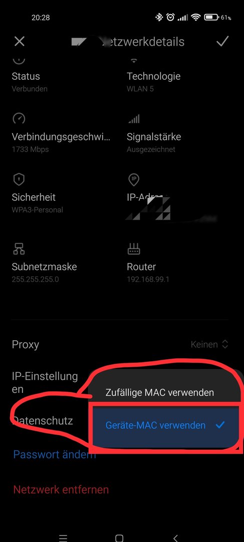

Evtl hier mal umstellen auf GERÄTE-MAC
Eigenschaften des WLANs -> Datenschutz

Ich habe das mit der geräte mac versucht, hat leidernicht geklappt.
