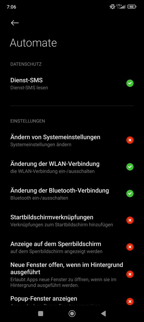

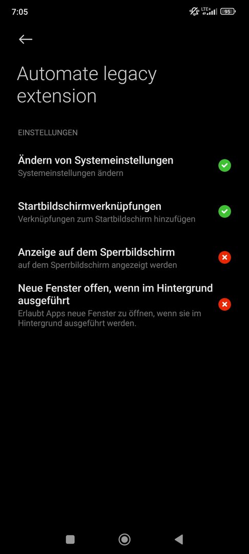

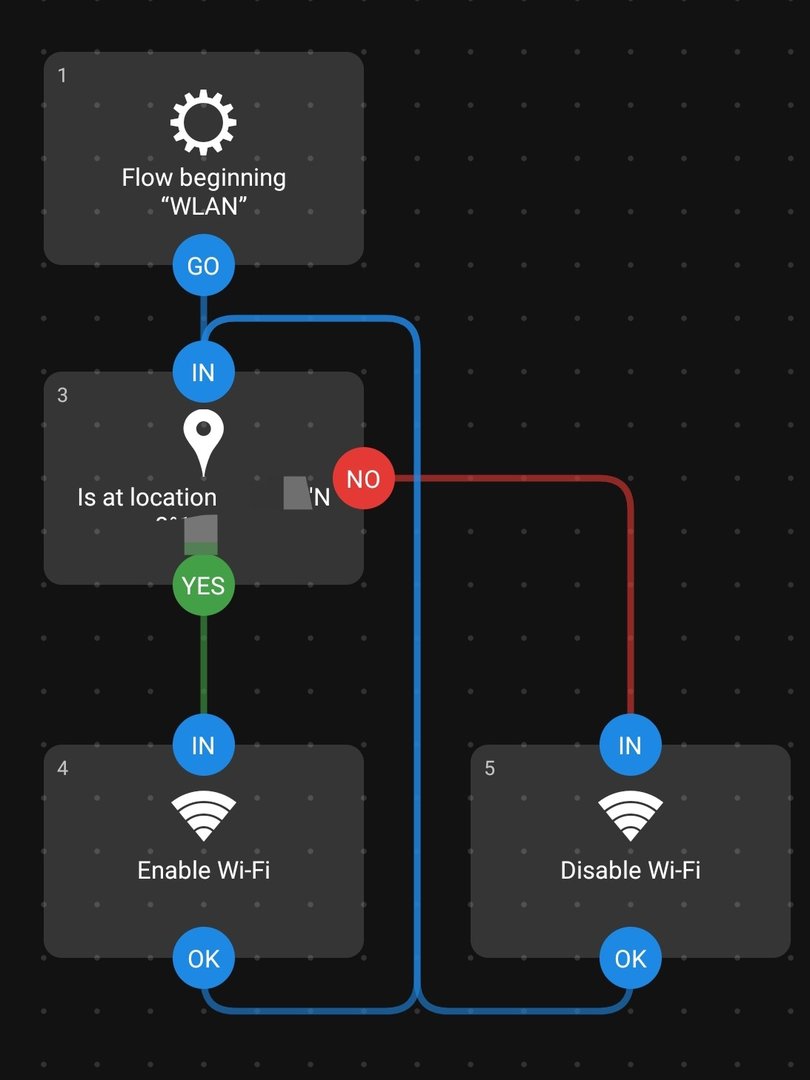

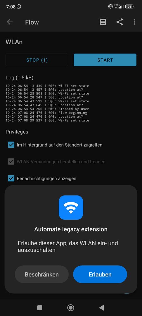

Habe nun via Automate einen Flow erstellt, der dieses Szenario nachstellt. Funktioniert theoretisch auch, jedoch benötigt die zugehörige Extension "Automate legacy" die Berechtigung, das WLAN ein- und auszuschalten. Diese Berechtigung kann ich in den App-Einstellungen jedoch nicht geben. Bei der Basis-App Automate geht das, jedoch schaltet die Extension das WLAn ein oder aus. Hier fehlt eben die Option, diese Berechtigung zu erteilen.

Könntest du bitte einmal die Links der beiden Module einstellen , damit man auch weis , welche du genau verwendest ?
Sollte das Diese
Automate network permissions - Apps on Google Play
sein , so ist diese Extension seit 8 Jahren nicht mehr gepflegt worden, nur bis Android 7 konzipiert und berücksichtigt somit nicht die erforderlichen (neuen) Berechtigungen.
Daher wird diese Extension auch bald aus dem Playstore seitens Google entfernt werden .
