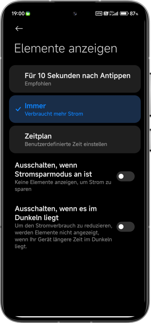

MIUI Optimierung abschalten ist wie du siehst kontraproduktiv.
Um es wirklich dauerhaft zu nutzen ohne das etwas anderes nicht funktioniert hilft leider nur der Wechsel zur Xiaomi.eu Rom ( Custom Rom ).
Es ist leider so , dass Xiaomi den Nutzer in dieser Hinsicht bei allen Originalen Rom's so bevormundet und das Argument " Akkuverbrauch" als Grund abgibt.
Reaktionen: DrEvil88 und Fulano
