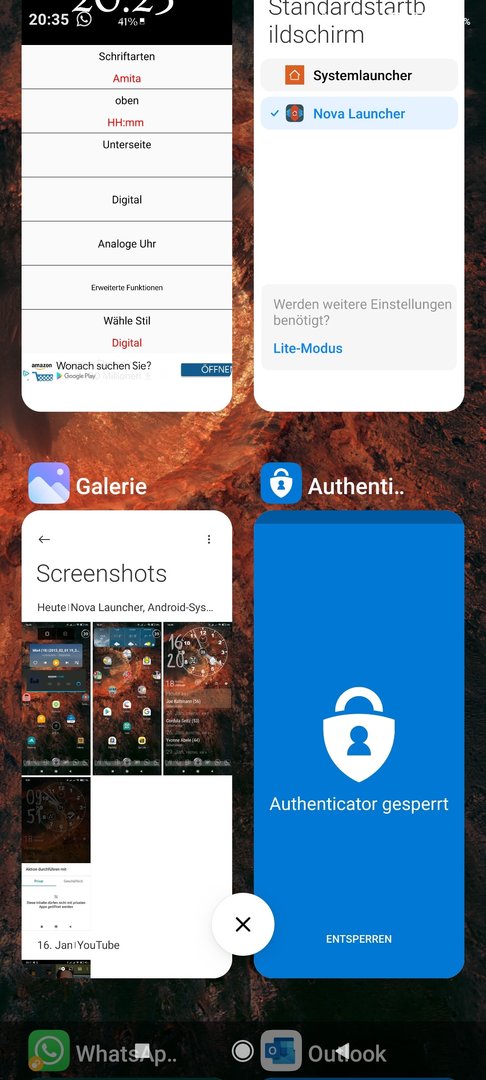

Also wenn ich das jetzt richtig verstanden habe worum es sich bei "recent Apps" handelt, dann funktioniert das bei meinem MI 10 lite immer noch, sowohl im Nova als auch im Systemlauncher. Wenn ich im Nova auf das kleine Quadrat unten klicke oder im Systemlauncher von unten nach oben wische und in der Mitte anhalte passiert genau dasselbe. Es geht die Liste mit den Apps auf welche ich bis dorthin geöffnet hatte. Wenn ich eine anklicke wird sie geöffnet. Habt ihr das gemeint (siehe Foto)?
Dennoch habe ich mich schweren Herzens entschieden auf den Systemlauncher zu wechseln, was sehr schmerzt, da im Nova einfach alles besser aussieht, da viel besser individualisierbar. Aber das mit Whatsapp und den Gesten geht gar nicht, daher ist der Nova für mich derzeit unbenutzbar. Ich habe ihn aber nicht deinstalliert sondern nur auf "Systemlauncher" umgeschaltet, in der Hoffnung, dass es bald eine Lösung zu den Problemen gibt und ich dann wieder zurückschalten kann.
