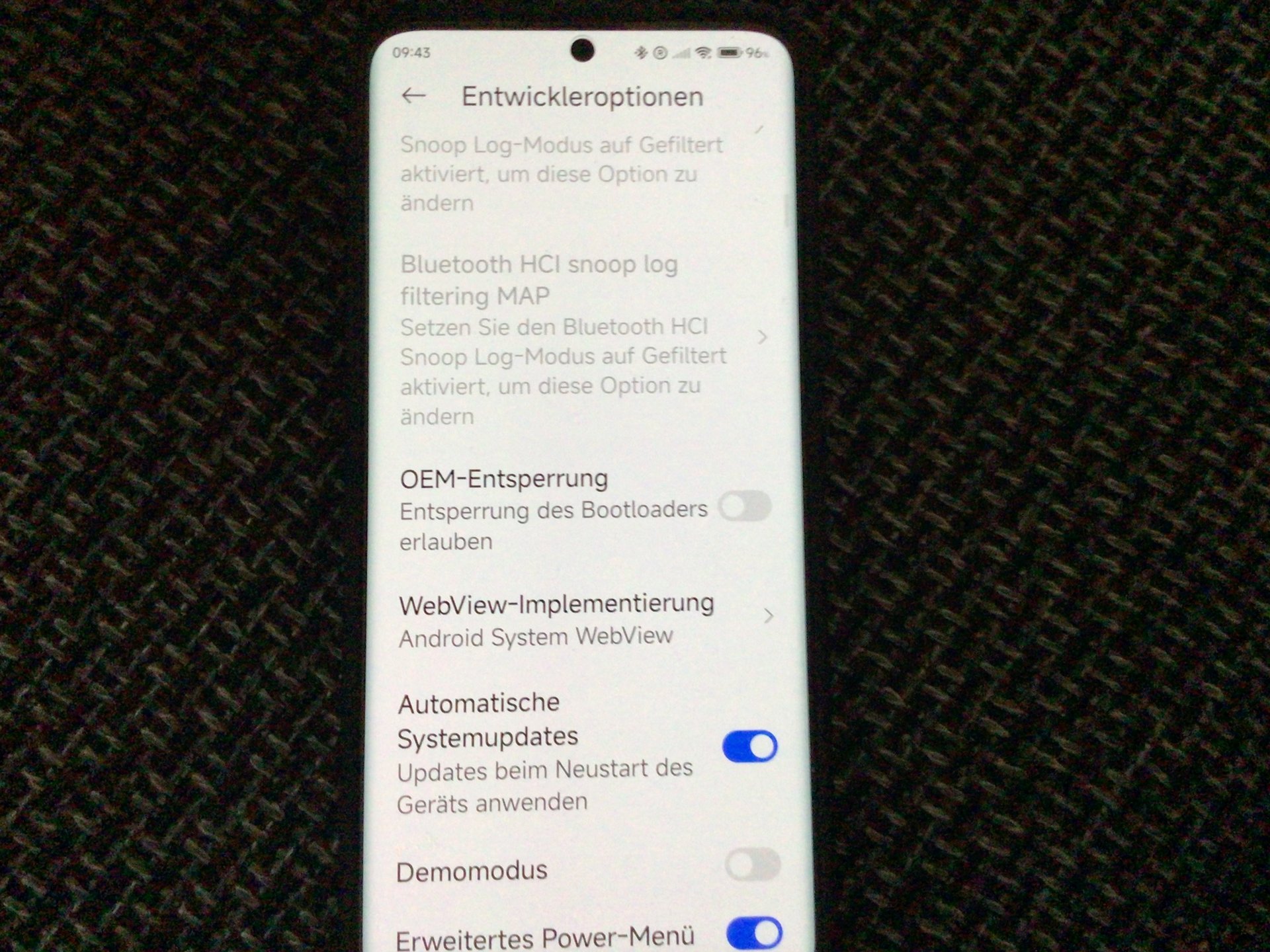

@Schwammkopf ich weis was du meinst, in den Entwickleroptionen die OEM Entsprrung. Die ist bei mir deaktiviert, obwohl der BL offen ist und ich die Hyper OS weekly drauf habe.
Reaktionen: Schwammkopf
