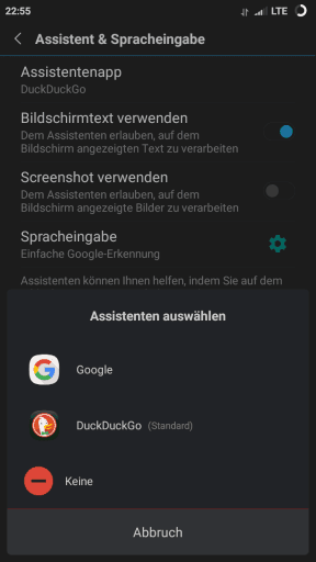

Gibts denn eine Möglichkeit, die Standard-Suche auf google zu ändern? (also z.B. wenn man im Nova Launcher die dauerhafte Suchleiste aktiviert hat)
Ich könnte mir vorstellen, dass das mit der "Assistenten App" verknüpft ist. Dazu mal unter Einstellungen, installierte Apps gehen, dann oben rechts die 3 Punkte: "Standard" antippen, dort ganz runter zu "Aissistent" oder Assistenten App. Hier dann Google App auswählen, falls das auf Smart Assistent oder so steht.
Das war jetzt die Pfadbeschreibung für MIUI9 auf meinen Geräten, kann in Detailbenennungen anders aussehen... ;)

Was hast du wann versucht? Bist du meiner Vermutung denn gefolgt, aber es ändert nichts? Verstehe leider den Sinn deines Beitrags nicht...
Sry, war nur eine Anmerkung, wie ich das Problem versucht habe zu lösen.
Leider war dein Vorschlag nicht dienlich. Dort war bereits google eingetragen.
Offenbar kann man hier keine andre Suche einstellen...

doch, kann man... offenbar aber nicht den MIUI Smart-Assistant
Die Assistentenapp haben wir gleich als erstes schon durch. Das ist das Teil, was standardmäßig beim gedrückt-halten des Homebuttons startet. Ich hatte vermutet, dass es auch mit der Suchleiste verknüpft ist, dem ist aber nicht so. Und hier geht es um die (imo eh scheußliche :D ) Google-Suchleiste, die eben nicht die Googe-Suche startet.
