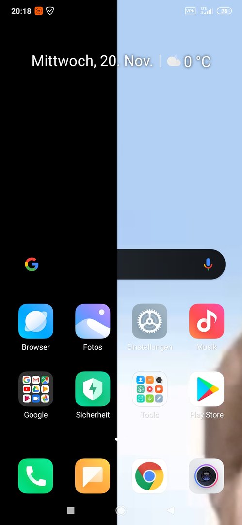

Das Mi9 nimmt auch bereits vorhandene Videos und spielt die als Hintergrund ab. Die anderen beiden Geräte spielen die Videos über die Homescreens verteilt ab. Hier mal ein Bild.

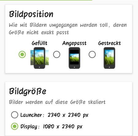

@t32715 Ja das sieht eindeutig nach einem Format Fehler aus. Könnte es sein das der Launcher da schuld dran ist? Gibt Launcher die den Hintergrund ja ziehen um ihn an die Launcher Auflösung anzupassen und nicht die native Display Auflösung. Kenne das mit Hintergrund Scrollbar, Bewegliches Hintergrundbild oder so. Versuchs mal mit dem Pocco launcher oder so ohne die Einstellungen zu ändern.
Oder ob du irgendwo so eine oder Ähnliche Einstellung Findest
@Audipower
Es ist der Standard-Launcher. Auf allen Geräten.
Ich werde mal schauen, ob ich was zum Thema Bilder finde.
