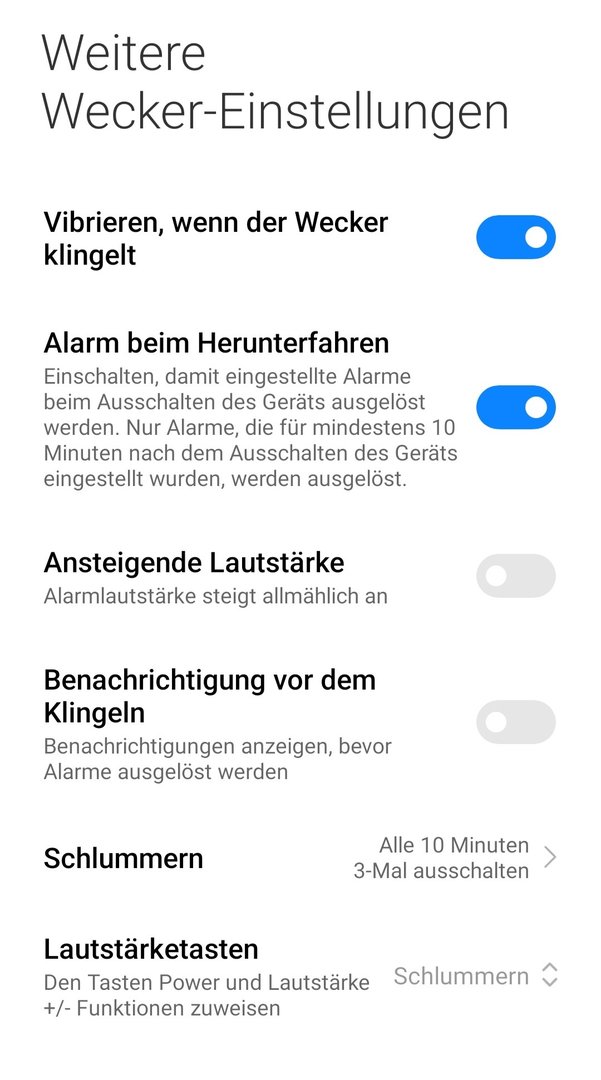

Es klingelt sowohl bei eingeschalteten Gerät zuverlässig und auch, wenn in den Einstellungen eingeschaltet, bei ausgeschaltetem Gerät.
Vorraussetzung nicht mehrere Weckerapps benutzen.

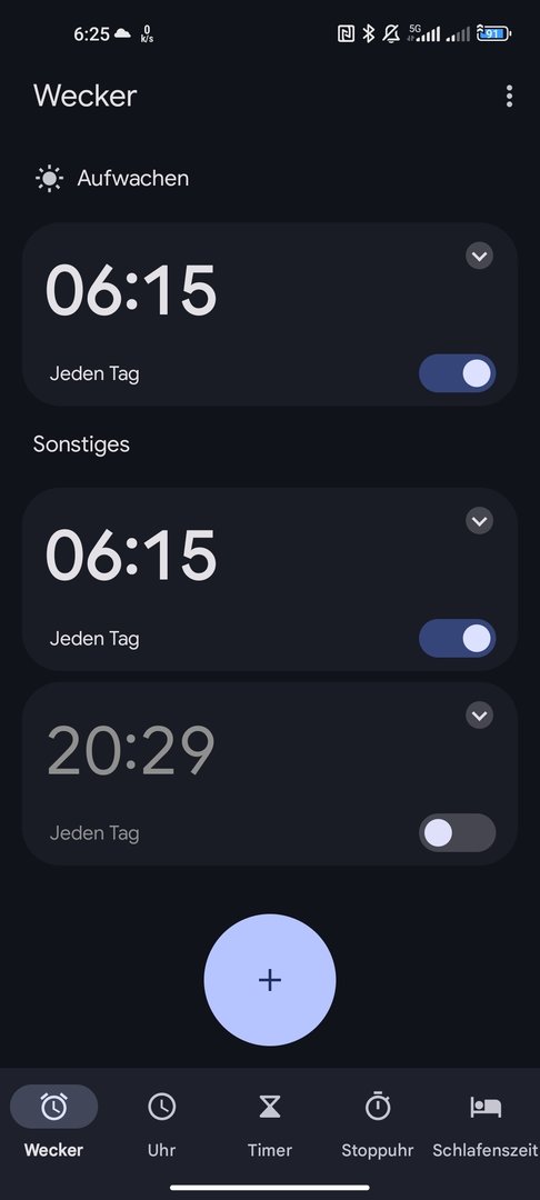

Mal den alten Thread ausgegraben:
Mein mi 11 lite 5G klingelt nur, wenn ich den 2. Wecker mit aktiviert habe.
Das ist schon ein ungutes Gefühl, wenn ich mich nicht darauf verlassen kann
