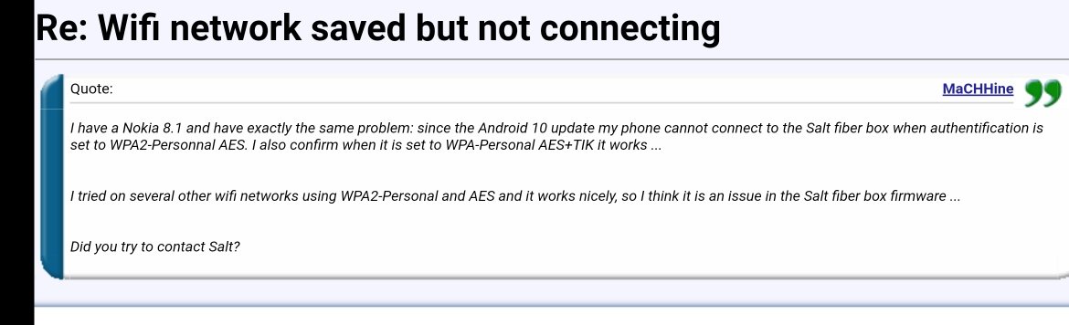

Habe was gefunden:
Es scheint eine Möglichkeit zu geben, da die Verschlüsselung zu ändern.
Alternativ: Gästenetzwerk aktivieren mit wpa Verschlüsselung nur für das Redmi, wenn es für Dich eine Option ist, dass das Handy im "unsicherer" verschlüsselten Netz ist und die anderen Geräte weiterhin über wpa2
Reaktionen: RollsZurich
Dank Dir! Habe das einfache Passwort, nur Zahlen, versucht, erfolglos. Das Gästenetzwerk habe ich mir auch bereits gedacht, könnte ich vielleicht mit leben. Ich melde mich nach dem Experiment!
Der Screen shot scheint etwas älter zu sein, die Optionen bietet meine Fiber box so nicht...
