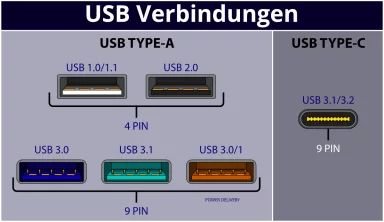

@linuxnutzer Hast du einen USB-A Stecker am Kabel, kannst du es anhand des Farbcodes sehen. Die Abbildung im Anhang lässt sich 1:1 auf die Stecker übertragen.
Um schnell laden zu können, brauchst du min. USB2.0

Alles richtig was du schreibst, nur die Problematik ist ja, dass 80% der Handys schnell geladen werden. Für mich ist alles gut, wenn jetzt die bstellten Kabel die Redmi Note 9 schnell laden. 1 Kabel ladet nicht in 2-2,5 h sondern braucht 3,5h, der Rest der Kabel braucht mindestens das Doppelte bei dem RN9, ladet aber alle anderen wie zB das sehr ähnliche Poco X3 schnell.
