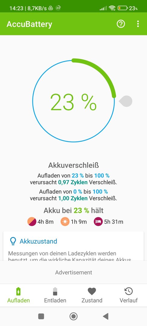

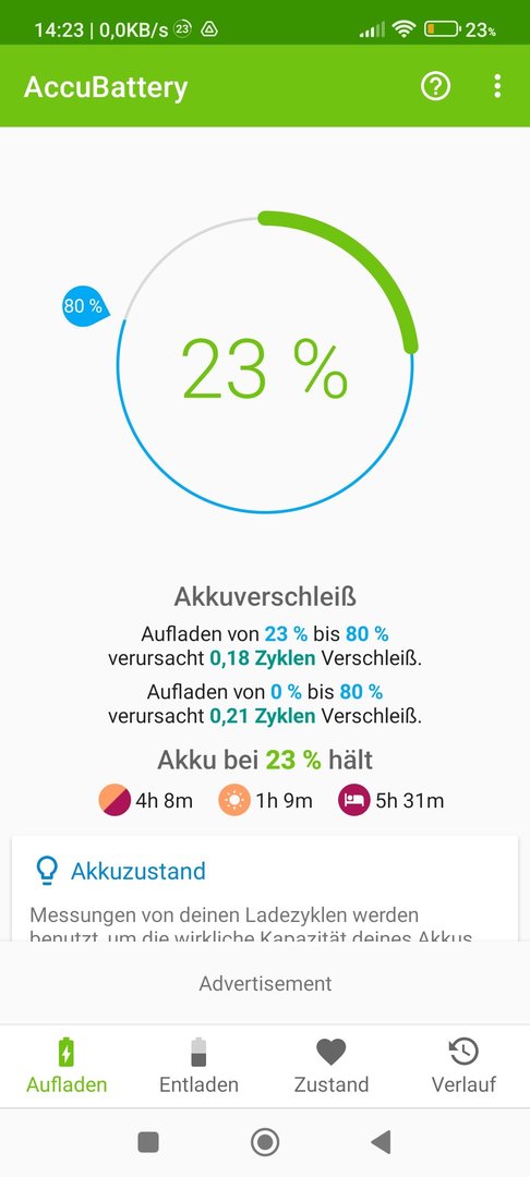

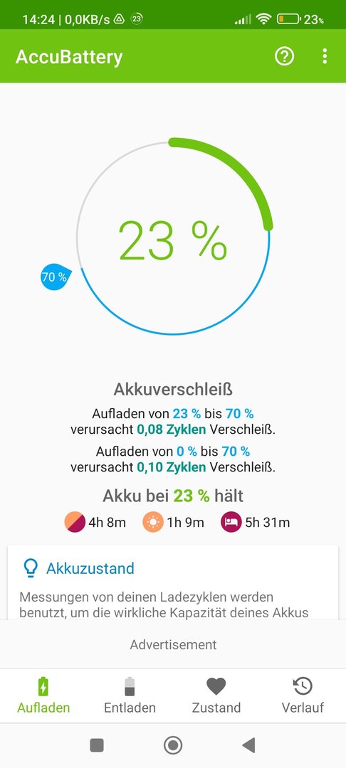

Das macht am meisten aus, wenn bis 100% geladen wird.
Grundsätzlich verursachen 0-100% 1 Zyklus Verschleiß.
Aber das letzte Drittel beansprucht den Akku am meisten.
von 0-100% = 1 Zyklus Verschleiß | von 0-80% = 0,2 Zyklus Verschleiß | von 0-70% 0,1 Zyklus Verschleiß
Screenshot_2023-03-29-14-23-50-049_com.digibites.accubattery.jpg Screenshot_2023-03-29-14-23-02-053_com.digibites.accubattery.jpg Screenshot_2023-03-29-14-24-35-617_com.digibites.accubattery.jpg
Deshalb ist die Empfehlung zwischendurch aufladen, aber möglichst nicht bis 100%. 100% erst, wenn das Telefon lange zu arbeiten hat, ohne Auflade Möglichkeit.
Aus 1000 Zyklen die beim Akku bei 0-100% Aufladen verursacht werden, können 10000 Zyklen werden, wenn er immer nur bis 70% geladen wird.
