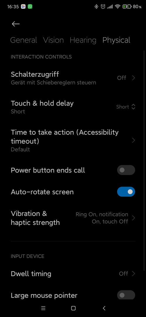

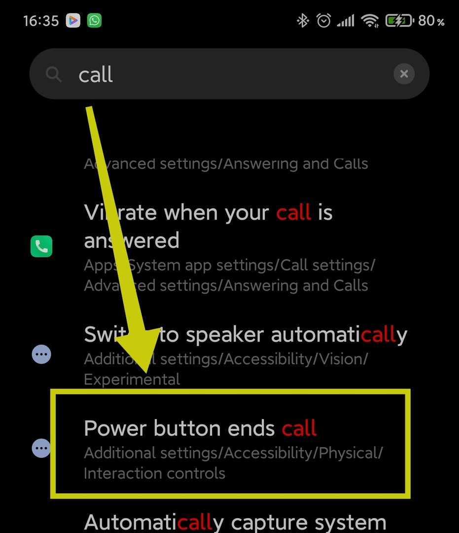

Mahlzeit!
In den Einstellungen gibt es die Möglichkeit, das Beenden von Gesprächen via Power-Button zu aktivieren. Das wäre vermutlich eine Krücke bei dem "defekten" Näherungssensor, aber es könnte vorerst helfen.
Ich habe hierzu auf meinem englischsprachigen System nach "CALL" gesucht:
