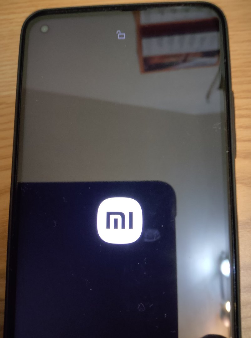

Starte das Smartphone mal neu.
Wird beim Neustart wenn das Mi Logo erscheint ein geöffnetes Schloss oben angezeigt ?

Die Frage nach dem geöffneten Schloss war nur auf die Fehlermeldung bezogen die du im Beitrag 181 erwähnt hattest.
Ach so, ja dann ist klar......
Siehe hier..... alles Okay bis jetzt....

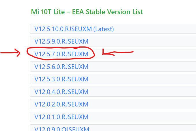

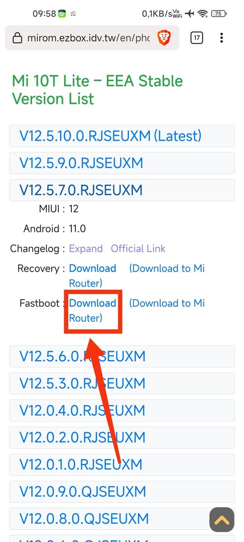

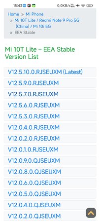

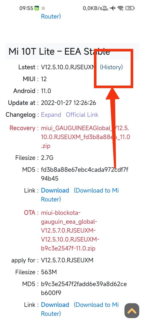

@medion1113: Ich habe natürlich keine Lust, immer ein neues Update manuell drauf zu ziehen. Das ist ja verständlich. Ich würde gerne die Updates (ink. Sicherheitsupdates) automatisch bekommen. Wenn ich es richtig verstehe @medion1113 lautet Ihr Vorschlag, nochmals Flashen mit einem älteren Rom in der Hoffnung, dass das Handy die Updates dann automatisch zieht. Habe ich das so richtig verstanden? Da ich auf der Xioami Seite geschaut habe, woher bekomme ich denn ein älteres (wie alt sollte es sein?) Update her? Im Flashen kenne ich mich ja nun aus.....
Das wäre auch schon von Vorteil da ich eigentlich vorhabe, das Mi 10T Lite als Hauptgerät zu nutzen. Bei der Einrichtung bis jetzt ist mir aufgefallen, dass es recht flott ist. Auch der Display ist im Vergleich zu meinem Mi Note 10 Lite nicht so super schlecht....
Im Beitrag 165 ist ein Link zu allen Rom's für dein Smartphone .
Mi 10T Lite bei MIUI 12.0.5 stehen geblieben..
Nimm zum Beispiel die 12.5.7.0.
Auf History klicken und die Rom auswählen.
Natürlich muss vorher der Bootloader wieder entsperrt werden, was jetzt aber ohne Wartezeit möglich sein sollte.

@medion1113 : Lade gerade wie angewiesen die 12.5.7 runter. Genau wie in den Bildern.....dauert halt leider ein paar Stunden.....
Dann mit dem Flash Tool wieder drauf, richtig.... einfach so???
Richtig.
