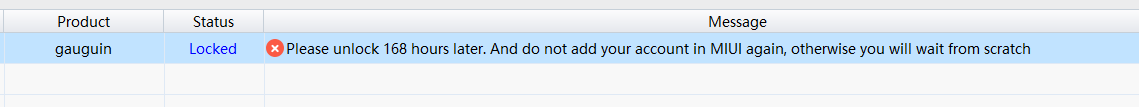

Ja rene3006, da haben Sie vollkommen recht......muss ich meine Sim nun im Mi 10T die ganze Zeit drin lassen um den Unlock-Prozess nicht zu gefährden, oder kann ich mein altes Handy wieder nutzen?
Also am Besten das Handy jetzt eine Woche nutzen, richtig? Und weiter einrichten und wie gewohnt nutzen, aber keine Bereinigung oder Ähnliches....

Wenn das Konto mit der Sim etc verknüpft ist, kann man diese im Normalfall auch entnehmen.
Wird eigentlich nur zur erstmaligen Verifizierung im Entwickler usw gebraucht.
Das kannst ja testen relativ zügig was dir die Zeit angibt im Tool ohne Sim

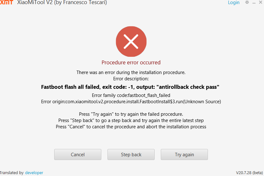

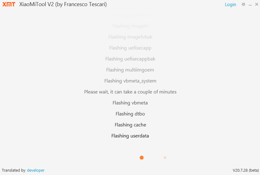

Okay, Unlock ist gelaufen und hat nun endlich funktioniert....nun bin ich gerade am Flashen mit dem XiaoMiTool V2 und der EU Rom wie vorgeschlagen...dauert aber ganz schön lange...
@Goldleader
Das dauert auch.
Frage: Dauer das Flashen über das Tool wirklich sehr lange...oder kann es sein, dass es auch mal hängen bleibt?

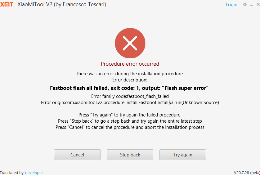

Tja, und schon wieder ein Mißerfolg..... ich spreche nun eine Drohung gegen das Telefon aus: Pass auf du Ding!!! Der Hammer liegt schon bereit!!!!
Probiere es noch einmal an einem anderen USB-Port des PCs
UND JETZT????
Handy war die ganze Zeit im "Fastboot" Modus....
Im ersten Screenshot sollte wohl eine Abwärtskompatibele Firmware geflasht werden.
Dann mach es über das Flash Tool.
Interessanterweise geht das Handy jetzt auch nicht mehr aus. es schaltet sich sofort wieder in den Fastboot Modus...

Das jetzt nicht so gut.
Hast du irgendwie unterbrochen.?
Lass es in Fastboot und geh im V2 Tool auf Bricked Devices.
Anleitung folgen
Jetzt lade ich erst einmal für eine paar Minuten auf.....dann probiere ich das Tool noch einmal mit der Option "Your Device is bricked". Es ist nämlich nun bricked....gute Idee?
Sonst müssen es über das Flash Tool richten oder mit Twrp
