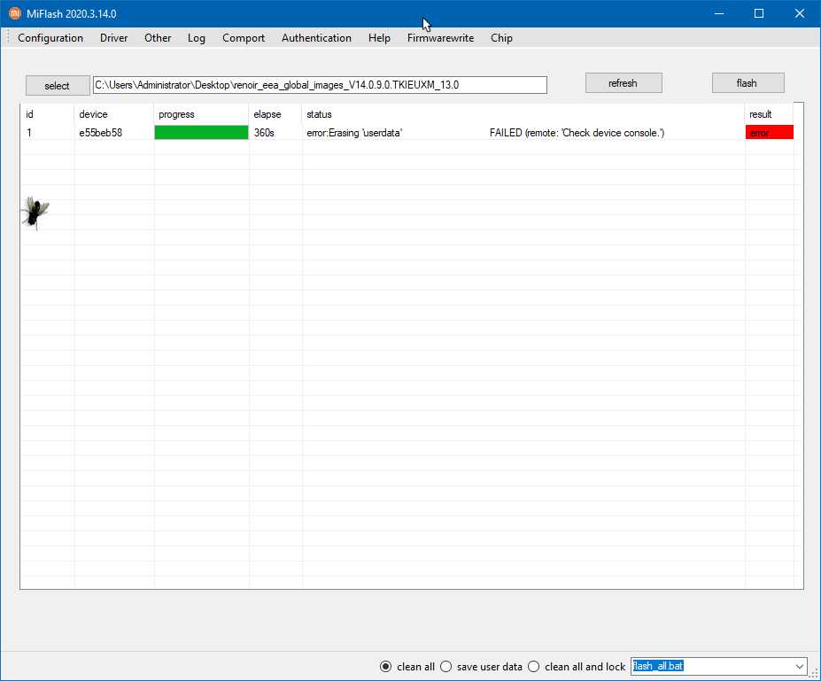

@Canary222
Siehe screenshot. Da steht das ein Device verfügbar ist. Ich habe das handy eingesteckt und das miflash tool erkannte das handy. Ohne ein erkanntes handy wäre der flashvorgang nicht zum starten gegangen
im Tool oben in der Leiste gibt es den Punkt Driver, sind diese installiert ?
SORRY, aber der screenshot sagt nichts darüber aus es wird auch ein verfügbares Gerät angezeigt wenn keine passenden oder falsche treiber installiert sind oder ein falsche oder defektes usb kabel verwendet wird.
Reaktionen: netfreak
@Canary222
Ja. Und ich habe das selbe neue Model getestet in selben Situation. Habe es entsperrt und gerootet. Danach zum test und zum vergleich (wegen dem kaputen) neu geflasht. Klappte ohne probleme.
Treiber sind also drauf und alles ist am Laptop vorhanden. Nur am Handy fehlen die userdaten offensichtlich und diese wollte das miflasch löschen. Da es diese daten nicht gefunden hat konnten es diese nicht löschen. Folge daraus: tool bricht ab mit fehler. Flashvorgang nicht beendet.
So verstehe ich das jetzt momentan.
@netfreak das ist das besondere an xiaomi was für das eine zutrifft bedeutet nicht automatisch, das es immer so ist. außerdem weiß niemand was du mit deinem telfon gemacht hast oder welcher fehler vorliegt kann auch eine kalte lötstelle sein oder defekter ram/rom möglichkeiten gibt es viele rs ist noch die frage nach dem cmd fenster offen und ein zweite frage wurde im tool der fortschrittsbalken angezeigt? oder zumindest was das Gerät macht?

@Canary222
Ich wollte jetzt das mit driver versuchen. Es sind zwar welche installiert aber die funktion ist trotzdem da zum installieren. Aber es tut nichts. (Keine Rückmeldung) steht in Klammer. Firewall ist aus. Also an den kanns nicht liegen. Nerft mich grad sehr.
ich denke mal das du dir den bootloader geschlossen hast jedenfalls zeigt es der screen aus deinem post #19 deswegen kann nun auf userdata nicht zugegriffen werden bedeutet für die es ist ein service für dich erforderlich, der mit edl und remote zugriff auf dein gerät zugreift und den BL öffnet und dabei direkt eine aktuelle rom flasht

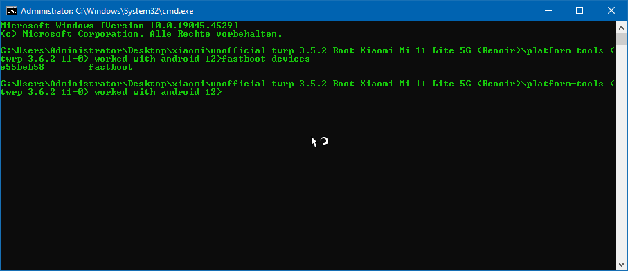

um das zu testen ob die richtigen treiber installiert sind
handy im fastboot bringen mit dem pc verdinden, cmd.ex starten und in dem fenster fastboo devices eingeben
dann enter die erscheinende meldung müsste ähnlich dem sein
eefr55zuuu fastboot steht dort wait for device liegt es an den treibern oder usb kabel
