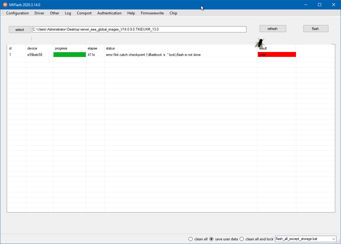

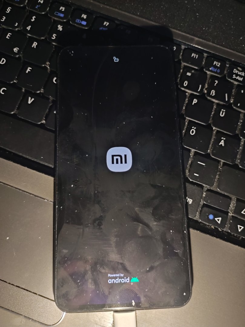

Habe Jetzt die Firmware nochmal versucht zu flashen. Diesmal mit der Markierung "save user data" unten im MiFlash Tool Fenster.
Das Handy hat sich neugestartet. Und diesmal erscheint das Schloss oben aber offen. Es hängt nun dort.
Weis nicht was nun weiter testen.?

Ich habe nun mit der Auslieferfirmware nochmal das Handy geflasht. Unten "save user data" aktiviert zuvor. Der Flashvorgang verlief nun ohne Fehlermeldung. Handy startet neu und bleibt aber dann beim miui logo hängen. Oben ist ein Offenes schloss das einen offenes Bootloader andeuten soll.
Ich komme in den Stock Recovery aber Wipe funktioniert nicht.
Ich komme auch in Fastboot rein. Kann TWRP starten aber weis nicht was ich in TWRP tun könnte was hilft.
Ich weis momentan nicht weiter.
Im Fastboot gibts vll möglichkeiten die Partitionen zu formatieren neu zu flashen? Oder andere Lösung?
Im TWRP gibt es eine Meldung die sagt das Data oderso nicht eingehängt werden konte. Verdacht ist das vll die partition verschlüsselt ist und vll dadurch nicht schreibbar?
