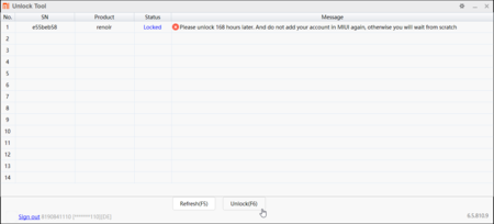

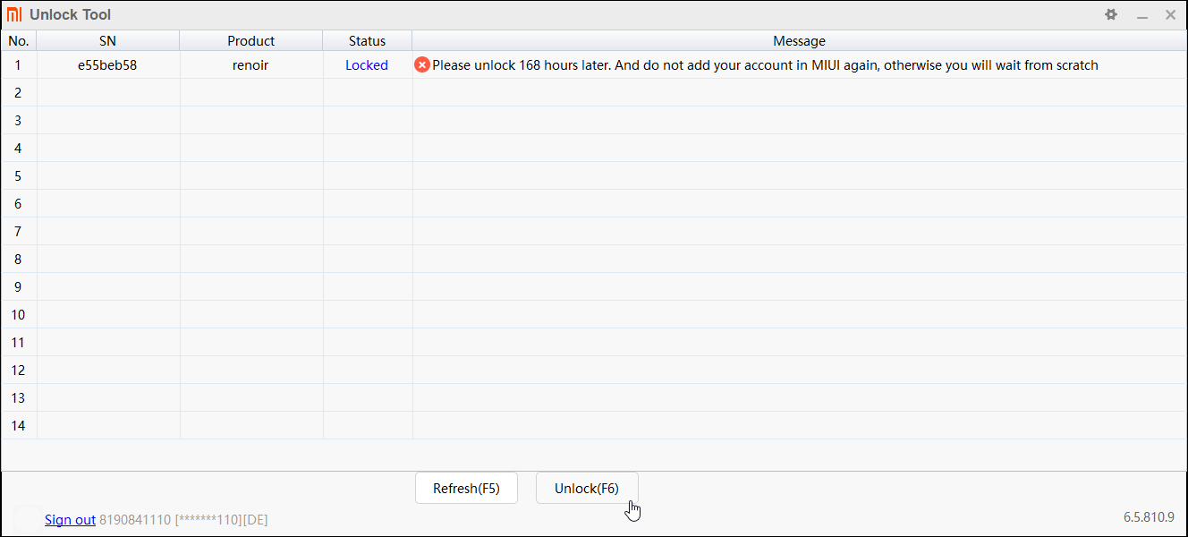

Bei mir kommt dan folgendes...
Was ist jetzt passiert und wie mach ich nun weiter?
Steht doch da, in "nur" 168 Stunden kannst du dann unlocken. 🤭 Normale Wartezeit bei Xiaomi. 😉
Reaktionen: netfreak
@Helfersyndrom
Ok aber wie unlocke ich es. Auf deutsch übersetzt hab ich verstanden das ich 'nach 168 Stunden' wieder unlocken kann oder soll. Ich möchte es gern entsperren was is passiert bzw was hab ich falsch gemacht?
Alles ok soweit, du mußt nur die 7 Tage (168 Stunden) warten. Dann Unlock (F6).
@Helfersyndrom
Danke. Also heute in Einer Woche de Omi wieder belästigen?
Ja 🤭 nächste Woche Donnerstag geht es dann. 😉

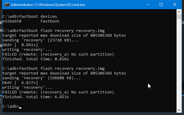

Jetzt hänge ich bei Schritt 16. ⇾ Wenn im Protokoll OKAY angezeigt wird,...

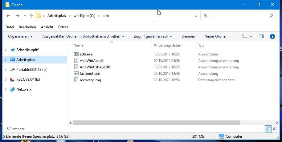

Ich habe die Datei twrp-3.7.0_11-0-renoir.img wie in der Anleitung in recovery.img umbenannt.
Auch habe ich diese in das Verzeichniss 'C:/adb/' kopiert.
Dann CMD als Administrator gestartet und die Befehle eingegeben.
Hier mein Problem:
Wie mach ich nun weiter?
@Joschi744 gut gemeint allerdings hat er ein renoir aktuell gibt es dafür kein TWRP für Android 12 er müsste für Root das boot.img aus einer Rom extrahieren und mit Magisk patchen
@netfreak
Du hast es gelesen.....? für Android 12 benötigst du ein anderes TWRP, das gibt es noch nicht zudem das renoir eine a/b Partition hat und soweit ich mich erinnere keine Recovery Partition, für Root feht dir nur noch ein mit magisk gepatchtes boot.img du kannst das twrp temporär aufrufen mit dem Befehl fastboot boot dein TWRP es wird allerdings sofern du Android 12 installiert hast die data partition nicht lesen können. @Joschi744 744 kann dir bestimmt weiter helfen.
wenn du die xiaomi.eu rom installieren willst, benötigst du aktuell kein twrp und kein root.

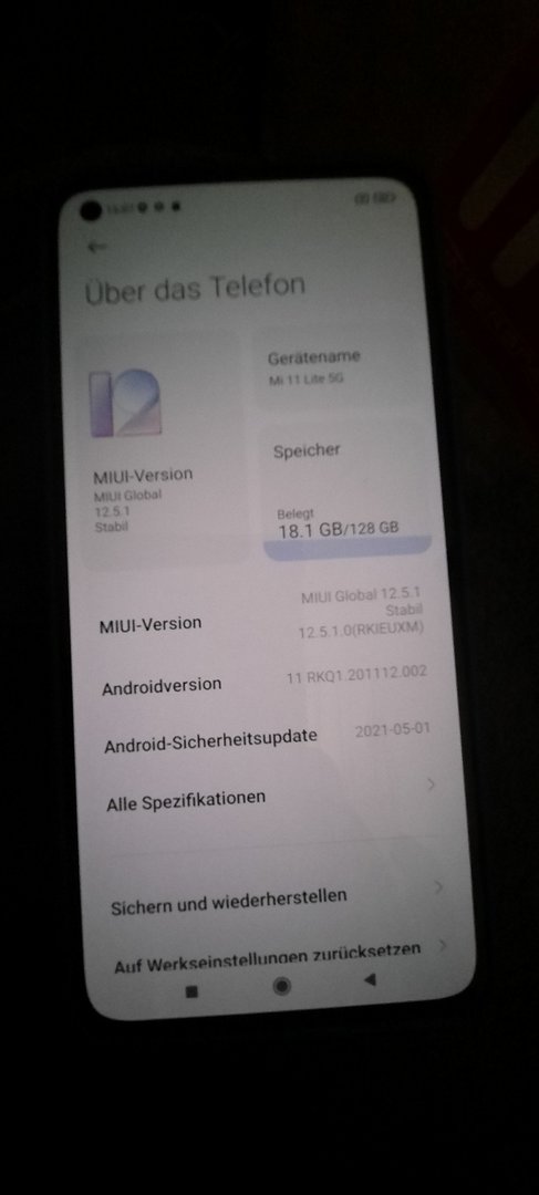

Da steht Android 11 🤔
Ich möchte das Gerät rooten. Entsperrt ist nun. Wenn es mit einer CustomRom zum rooten geht auch ok. Wie soll ich nun weiter machen?

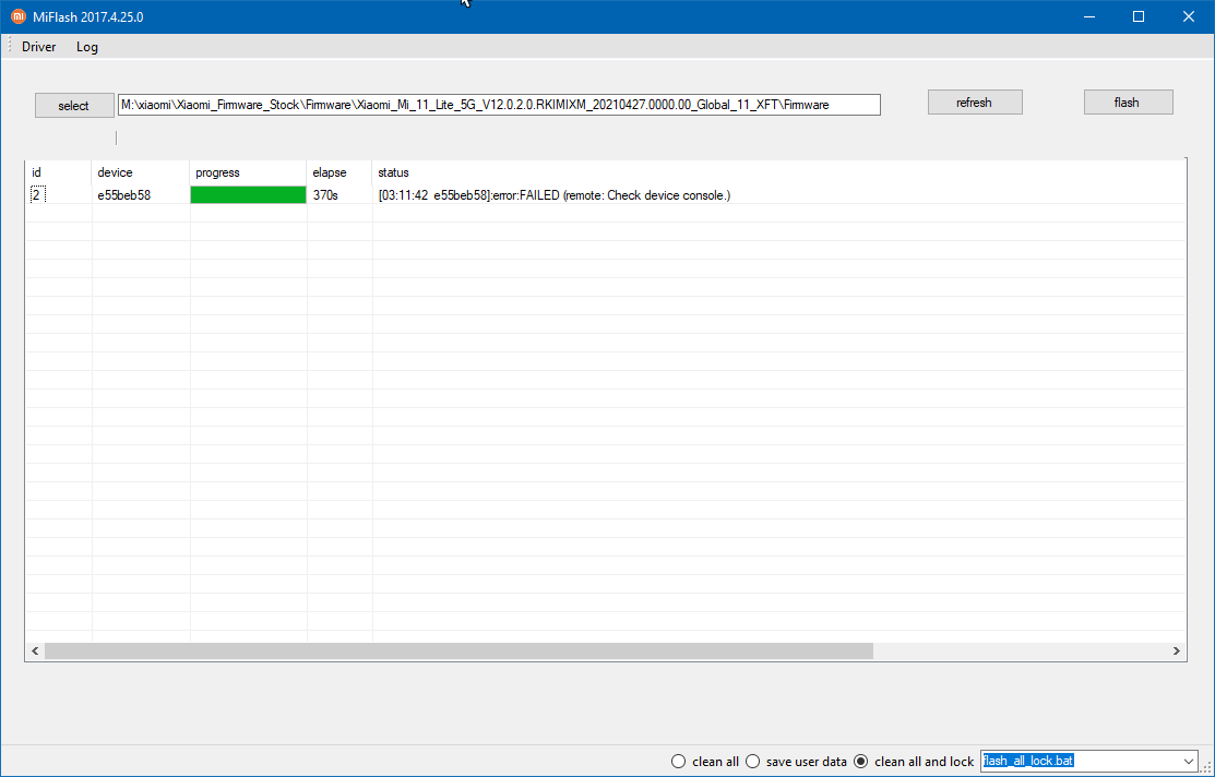

Wollte heute mein Handy neu Flashen mit der aktuellen Firmware. Und dann später neu rooten usw.
Ich habe nun folgendes Problem...
Da ich jetzt nur noch in den Fastboot Modus komme schreibe ich hier. Ich habe auch schon versucht die Auslieferungs Firmware drauf zuflashen wie zu beginn hier. Selbe Fehler Meldung.
Wo liegt nun das Problem?
