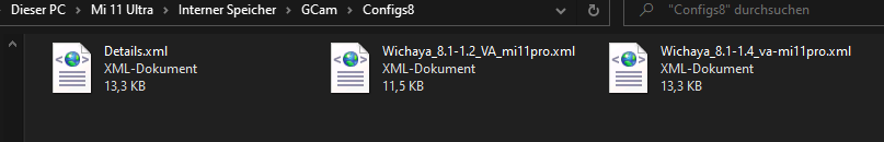

Das mit der XML funktioniert hier noch nicht. Tippe ich 3x, bekomme ich immer die Fehlermeldung "You dont have any configs".
Ich habe eins Config's auch in Details.xml umgenannt in der Hoffnung das er darauf zugreifen würde. Was läuft da noch nicht?

@chris12205
also wenn ich das richtig sehe auf dem Bild dann hast du auch für Mi11 Pro die xml gedownloadet vielleicht liegt da das problem vielleicht solltest du dir für das Mi 11 Ultra das xml holen.

Ich habs: Ich habe mich von der Hilfestellung verwirren lassen. Der richtige Ordner für die XML ist Interner Speicher\Gcam\Configs8 .
Die haben was an der Groß und Kleinschrift in den Ordnernamen geändert. Es heißt jetzt Gcam statt GCam. Bei dem Import wie du in beschrieben hast werden die Ordner automatisch erstellt und die XML in den Configs8 gepackt. Der Ordner GCam wird nicht mehr benutzt.
