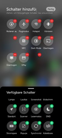

Und ich habe
1. lautlos die Glocke
2. DND der Mond
3. Nicht stören der Mond
3 Symbole 2 Funktionen
Was mir auch egal wäre wenn beide Monde funktionieren würden. Das eigentliche Problem was ich habe, ist dass Benachrichtigungen bei aktivem DND(Mond) trotzdem Töne spielen!
Zumindest wenn ich oben auf Schalter hinzufügen gehe. Symbole sind auch seltsam verschwunden. Shazam ist auch zwei Mal da
Wie sich wohl rausgestellt hat ist das ein generelles MIUI Problem "Bitte nicht Stören" bei Xiaomi Geräten . Bei meiner Frau am Samsung kann sie explizit unterscheiden ob bei nicht stören Anrufe, Benachrichtigungen und Konversationen trotzdem durch gehen. Bie der Xiaomi sparversion des ganzen gibt es nur den Regler "Bei Anrufe benachrichtigen" und dieser schließt aber wie ich das in Selbsttests zumindest festgestellt habe bei Android 12 Benachrichtungen mit ein! Das heißt ich kann das Handy nicht so einstellen das alles stumm ist und nur Anrufe signalisiert werden (z.b. für Bereitschaftsdienst). Bin doch sehr enttäuscht von Xiaomi....
Warum ich da zwei Symbole habe ist nochmal ein anderes Thema
Reaktionen: Steve456
