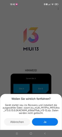

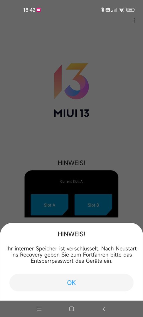

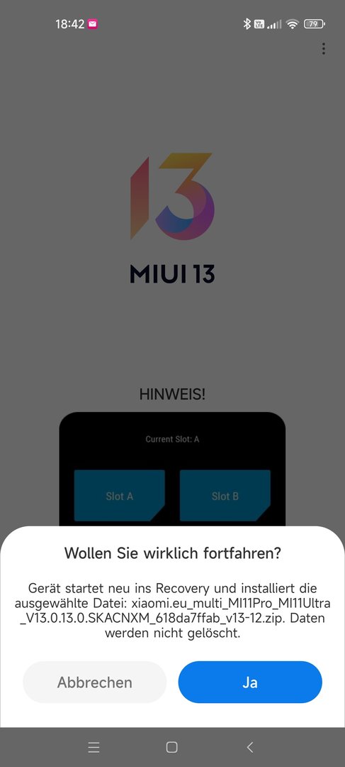

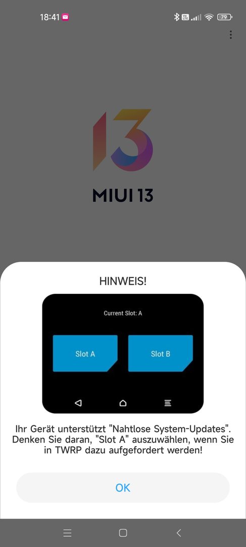

Nach der Inbetriebnahme habe ich auf dem Startbildschirm das Icon "Updater" geöffnet. Es wurde mir dann angezeigt, dass ein Update mit etwas mehr als 4 GB zum Download bzw. zur Installation zur Verfügung steht. Ich habe die Datei heruntergeladen und versucht zu installieren. Dabei wurden nacheinander verschiedene Meldungen bzw. Hinweise angezeigt, die ich jeweils mit "OK" bestätigt habe.
Nach Bestätigung der letzten Meldung hat das Handy nach einiger Zeit neu gestartet und mir dann nur noch chinesische Schriftzeichen angezeigt. Dabei dürfte es sich wohl um ein Auswahlmenü handeln, da ich mit den seitlichen Tasten des Handys auf und ab navigieren und mit der Einschalttaste bestätigen konnte, was ich auf "gut Glück" auch getan habe. Gott sei Dank ist dann das Handy neu gestartet und hat mir meine Apps wie bei der Inbetriebnahme wieder angezeigt. Nach wie vor werde ich jedoch an verschiedenen Stellen darauf hingewiesen, dass ein Update aussteht.

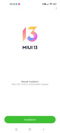

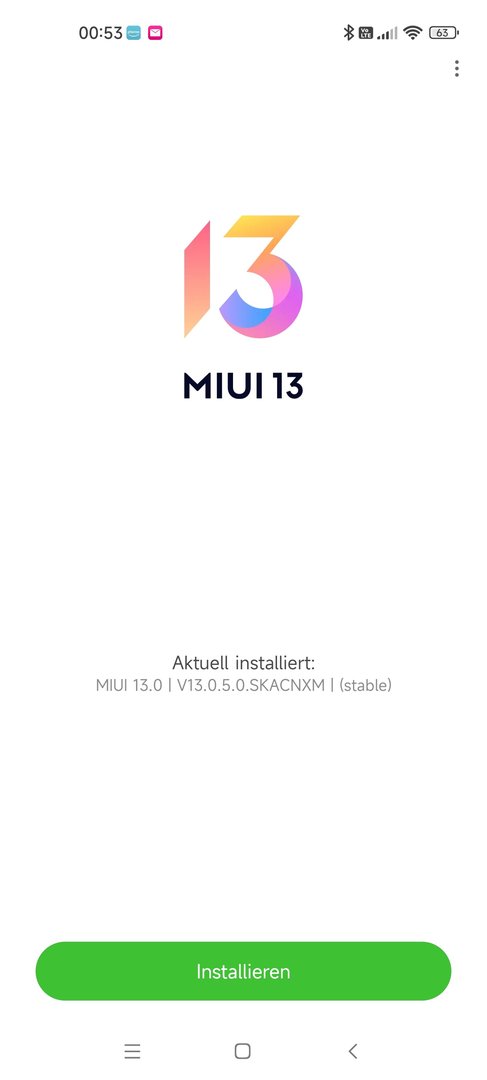

Screenshots der einzelnen Meldungen habe ich der Reihenfolge ihrer Erscheinung nach diesem Eintrag angefügt. Daraus ist auch die aktuell installierte Version sowie die heruntergeladene Update-Datei (zip-Datei) ersichtlich. Zusätzlich zu dieser Datei mit einer Größe von 4,11 GB wird mir im Dateimanager noch eine Datei gleichen Namens mit einer Größe von 32 B angezeigt, nur mit dem Unterschied im Dateinamen, dass nach der Dateiendung "zip" noch die Endung ".md5" steht.

So wie es aussieht bist du auf dem Xiaomi.EU-Custom ROM. Die Installation eines Updates braucht eine sogenannte TWRP-Recovery, die dann auch das bei dir genannte Update-Paket installiert.
Die chinesischen Schriftzeichen deuten darauf hin, dass auf deinem Gerät noch die Original-Recovery installiert, die kann das nicht.
Schau dir doch mal diesen Thread an, da findest du Hinweise zum weiteren Vorgehen.

@Stony2004 Es handelt sich laut Deinen Screenshots um die Xiaomi.EU Rom, wie schon erwähnt.
Die Dateien, die über den Updater heruntergeladen wurden musst Du behalten.
Das TWRP Recovery für Android 12 muss installiert werden.
Es reicht auch aus, temporär über den Fastboot Modus ins TWRP zu starten, die Sprache auf Deutsch umzustellen und die Rom vom internen Speicher zu flashen.
