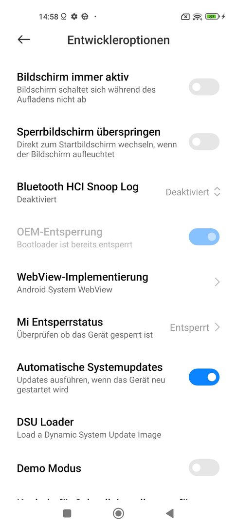

Wie kann ich den Bootloader auf meinem Mi 11 Ultra wieder sperren?
ich möchte gerne den Mi Entsperrstatus auf
* Das Gerät ist geperrt
* Das Gerät ist gesichert
haben
was zur Zeit nicht der Fall ist da der Bootloader Entsperrt ist (siehe Foto)
übrigens das System läuft super --- ist halt nur entsperrt
Bearbeitet von: Anz - Grund: Anz
Hast du doch schon alles doppelt und dreifach beantwortet bekommen?
Ich klinke mich aus, wer nicht will, der hat schon...
