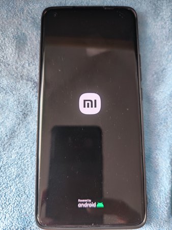

@Ro1960 Hast du längere Zeit den Startknopf gedrückt gehalten (mindestens 10 Sekunden), damit es aus geht und neu gestartet wird?
Reaktionen: Ro1960
Power und Taste oben Button gedrückt halten um TRWP zu kommen?
Reaktionen: Ro1960
@Meerjungfraumann
ja das habe ich

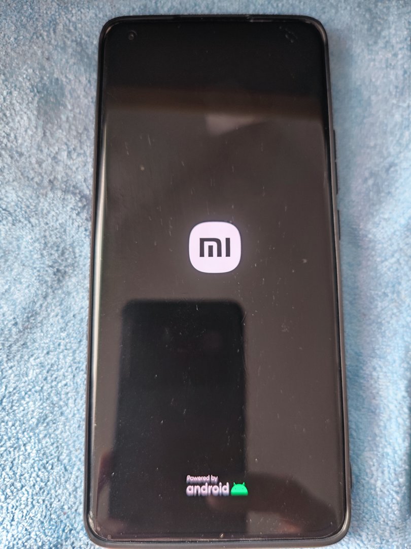

Blitzt mal kurz auf und startet wieder neu ... und das immer wieder

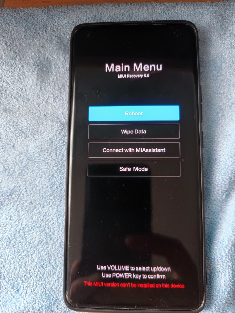

und wenn ich den Startknopf los lasse kommt dann das Main Menu wie auf den Foto's zu sehen
dieses startet dann automatisch so ca alle 2 Minuten immer wieder neu
@Chupacabra83
TWRP kommt leider nicht
es kommt nur das MI Logo ein paar Sekunden ... Blitzt dann mal kurz auf und startet wieder neu
und das immer wieder und wieder wenn ich die Tasten gedrückt halte ...
lasse ich die Tasten los startet das Handy neu mit den MI Logo für ca 20 sec schaltet ab
startet wieder neu ca 5 sec und dann kommt

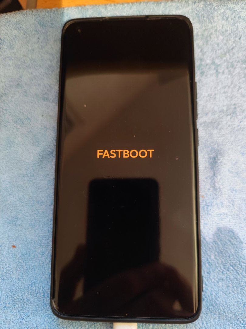

und wenn ich Power und Taste unten Button gedrückt halte kommt kommt dann
der Schriftzug in Orange --- FASTBOOT

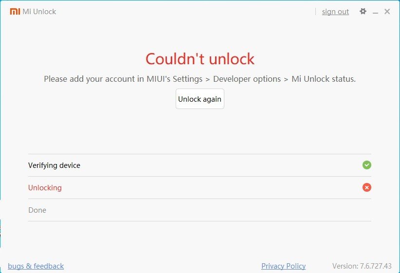

ich wollte den Mi Entsperrstatus schließen
(gemäß Wie kann ich den Bootloader in XIAOMI Mi 11 Ultra sperren/neu sperren?, How To - HardReset.info)
und das kam dabei heraus 😢

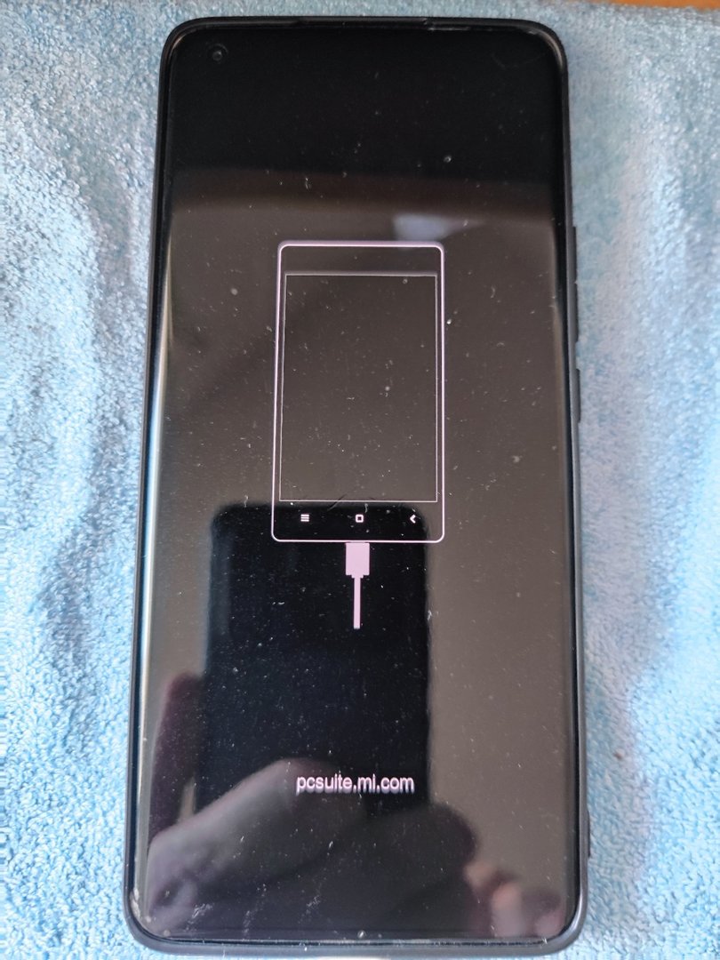

wenn ich Connect with MiAssistant anwähle bekomme ich dieses Bild

aber ich komme immer nur die vier Bilder mehr geht nicht
es schaltet immer nur zwischen Bild 3 und 1 hin und her so alle 2 Min

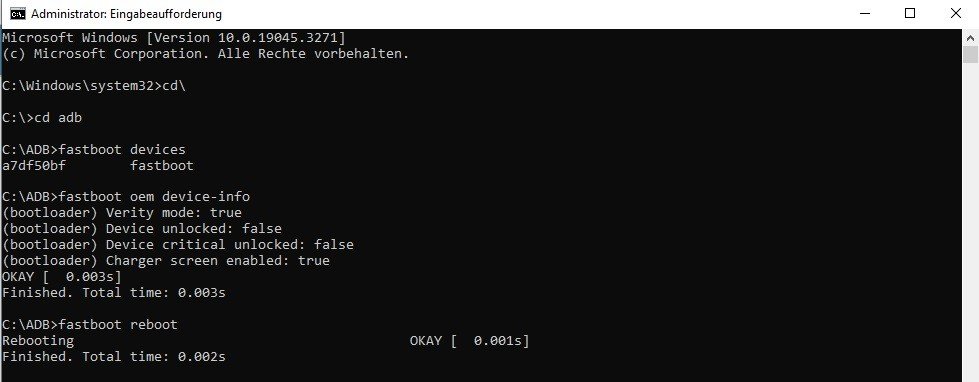

Ist dein bootloader noch offen?
Reaktionen: Ro1960
@Chupacabra83
siehe Foto ... ich selbst habe nicht viel Ahnung
Hast du Rom runtergeladen und entpackt und dann die First Install bat ausgeführt?
Sieht so aus als wenn dein bootloader locked ist
Hatte ich doch schon oben alles geschrieben:
Am CN Gerät wurde versucht mit Global ROM den BL zu schließen und somit wurde es zerschossen.
-> Hilft weiterhin nur jemand mit EDL Zugang.
Reaktionen: Ro1960 und Anz
Yap der ist wohl dicht, aus der Geschichte kommt er alleine nicht mehr raus.

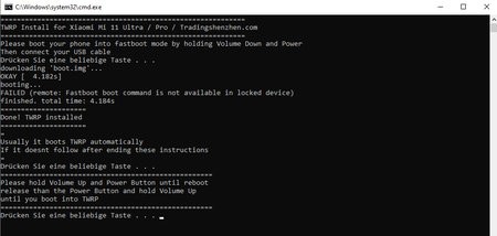

@Chupacabra83

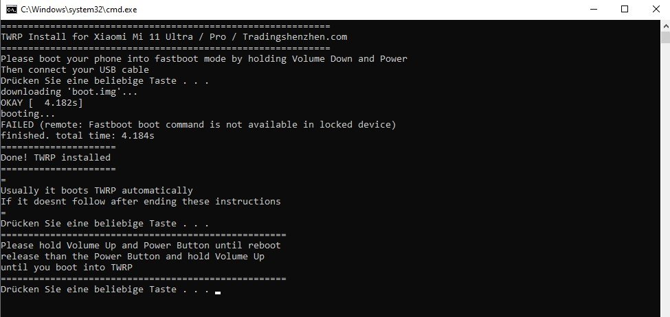

hab diese Anleitung befolgt (TWRP Update für Xiaomi 13 Pro / 12S Ultra / Mi 11 Ultra)
siehe Foto
Handy geht aber immer wieder auf das Main Menu (MIUI Recovery 5.0)
@tom_g
danke für die Info
und wer kann mir da genau helfen ?
