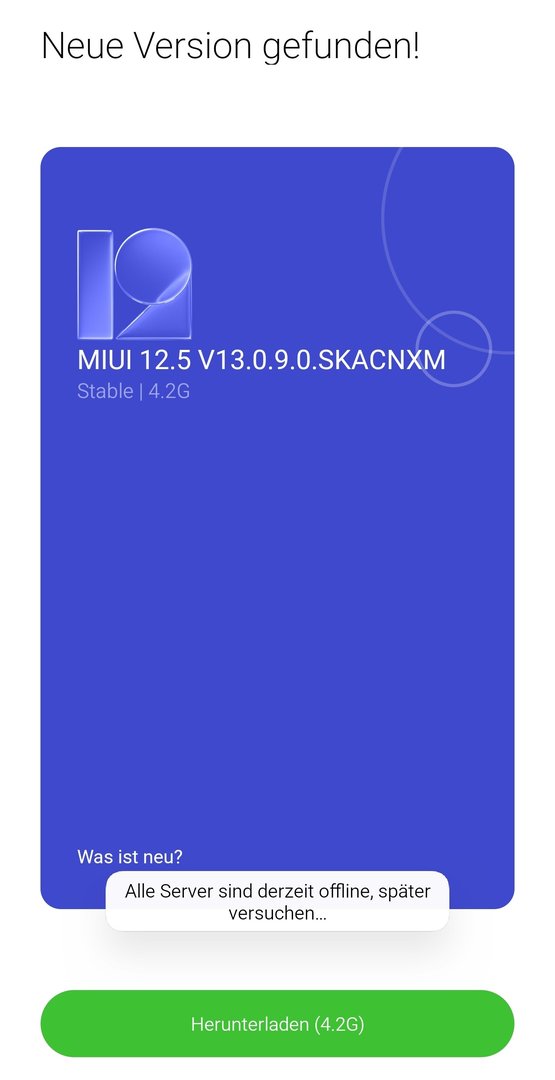

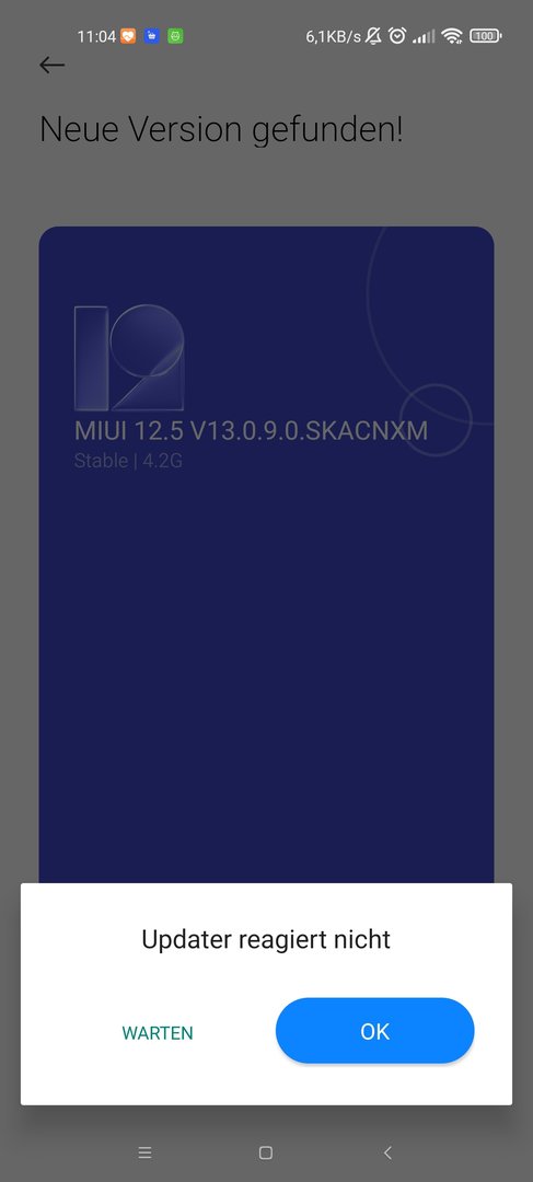

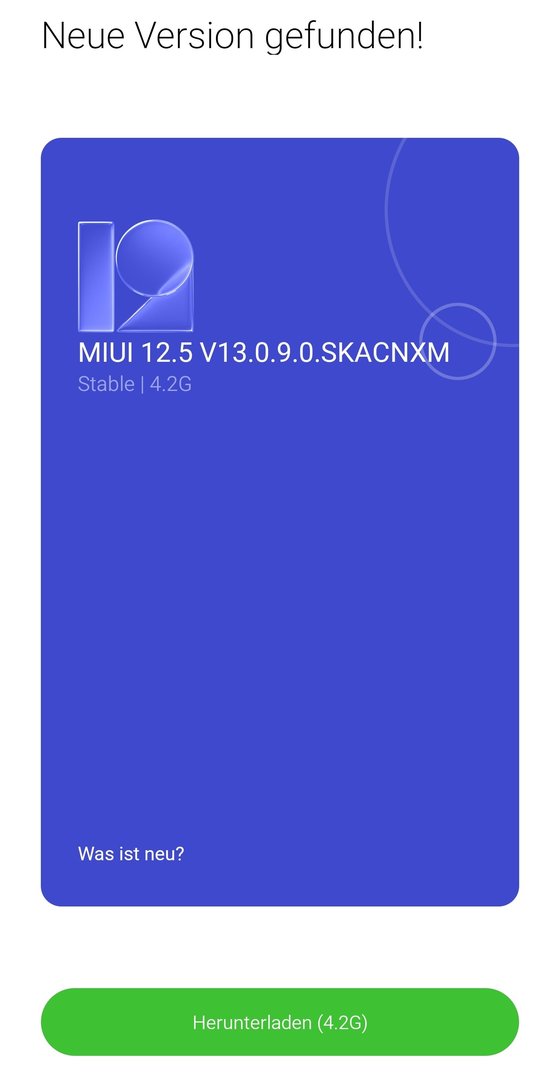

Liebes Forum, ich habe eine Frage zum Mi 11 Ultra.
Mir wird angezeigt das ein Update verfügbar ist, jedoch kann ich es sein 10 Tagen nicht runterladen, es kommt immer alle Server sind offline

@ElmutH Servus, dem Screen nach hast du eine Custom Rom von Xiaomi.eu installiert die muss manuell von deren Homepage auf den PC gedownloaded werden und auch von dort aus installiert werden. Geh mal auf die Seite von Xiaomi.eu dort findest du auch die entsprechende Anleitung.

@ElmutH
Das funktioniert auch nicht mehr.
Über TWRP geht das Momentan nicht.
Wie zuvor schon erwähnt über den PC herunterladen und per Update Bat installieren.

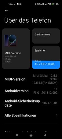

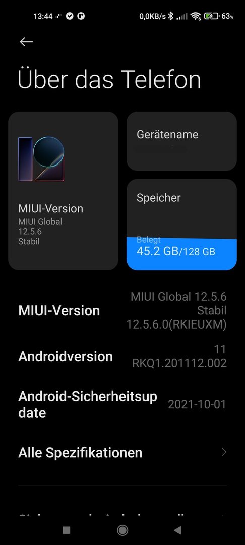

Hallo Gemeinde,
ich befürchte auch, daß mein Handy nicht upgedatet wird. Deshalb wollte ich hier mal nachfragen, ob meins auf dem aktuellen Stand ist.
Xiaomi Mi 11 Lite 5G, Nicht das NE. Ist das normal, daß auch das Sicherheitsupdate so alt ist? Wenn das upgedatet werden soll, soll ich einfach noch warten oder selbst Hand anlegen? Das mit dem Updates über die 3 Punkte (Hamburger-Menü?) hab ich schon gemacht. Da
wird dann gesagt, daß es kein neues Update gibt. Danke für Antwort & Grüße, Maus

Stell mal Dein Land im Gerät auf "Indien" um, dann müßten die Updates kommen.

@Radioholiker noch besser ist es auf xiaomi.eu zu wechseln
Cool...schon auf Android13/Miui14.0.8 TKIEUXM upgedated, Sicherheitspatch vom 1.7.23.
