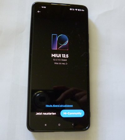

avfreak
Nach Tippen auf die drei Punkten wurde mir ein Update angezeigt. Wurde auch heruntergeladen. Installieren will es sich aber erst Nachts? Wie kann man das ändern, dass man es gleich installieren kann? Steht heute Abend aktualisieren? Ich habe nichts gefunden, um die Einstellung zu ändern? Die drei Punkte wo man zu den Einstellungen kommt, sind auch weg? Man kann zwar neu starten - das Update installiert sich nicht . Kommt wieder das gleiche Fenster....

avfreak

@ralf89 Normal ist "Jetzt Neustarten." Damit wird die neue Version "normalerweise" sofort installiert.
Wenn nicht, dann gibt es ein Problem. Welches kann ich nicht sagen.
@Diola Wenn ich das Telefon neustarte startet es ganz normal, ohne was zu installieren? Das kann ich ständig wiederholen passiert aber nichts. Wie bekomme ich das Problem weg? Ich komme auch nicht in die Update-Einstellungen rein. Kann man den Update-Speicher irgendwo löschen?
Bearbeitet von: ralf89 - Grund: was vergessen
