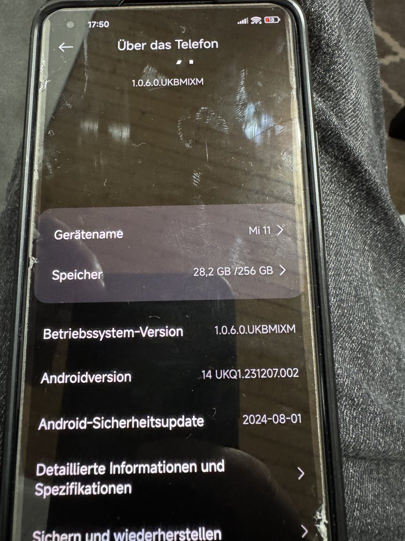

Hallo Leute hab das mi 11 seit Jahren es ist auch entsperrt und die EU Rom drauf mit dem wöchentlich update.
Jetzt habe ich es gestern ein Update gemacht und es ist es so richtig.
Wollte eigentlich bei den wöchentlichen Updates bleiben, hab was falsch gemacht TWRP ist jetzt weg.
Handy ist aber noch entsperrt, das ist schon mal gut, aber wie gehe ich jetzt vor das ich die wöchentliche Updates bekomme?

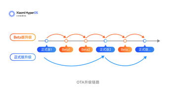

Reaktionen: Anz
Und das ich die HyperOS wöchentliche nehme hab es ja schon drauf.welches ist es die ich jetzt habe,
1.0.6.0.UKBMIXM ist die Bezeichnung der Rom auf dem Foto.
Das ist die Originale Xiaomi Global Rom ( Mi) und keine Xiaomi.eu Rom.
Es wäre hilfreich wenn du erzählst wie Du das Update durchgeführt hast.
Ok Habe die rom auf handy runtergeladen und mit twrp installiert, nun möchte ich die hyper OS aber als wöchentlich update Version nutzen, also wie die EU Rom gibt sowas und wie geht das. Die Rom was jetzt ist ja so nicht EU Rom wie damals, und wie gesagt wie das geht das es immer noch entsperrt ist keine ahnung.
