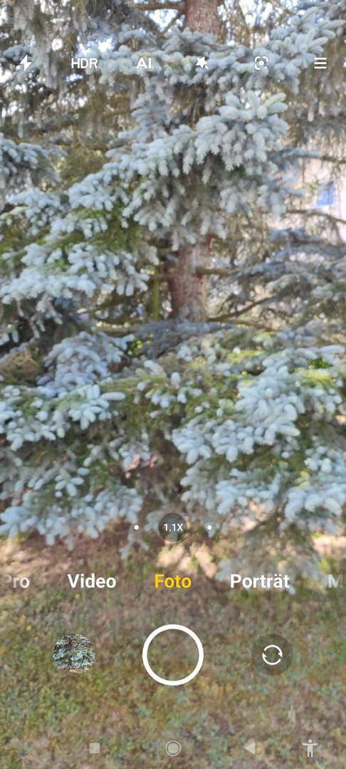

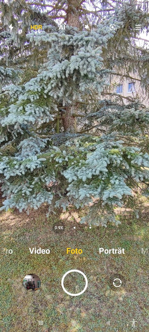

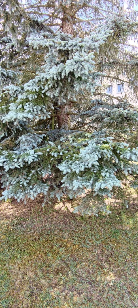

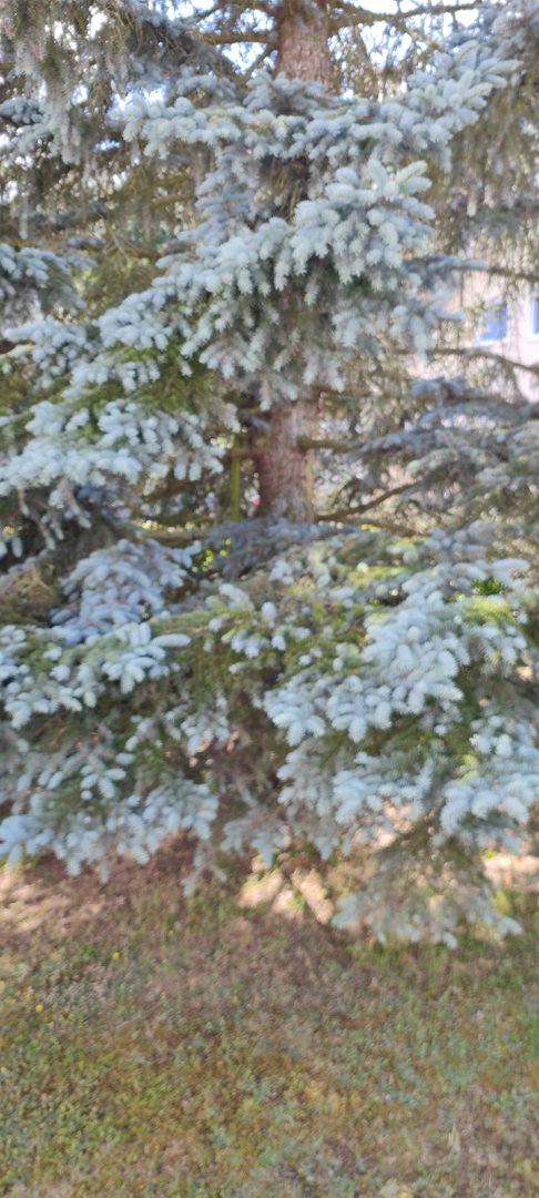

Da musst du Beispielbilder hier Mal posten
Die Bilder zeigen einmal die mit Weitwinkel 1+2
und Normal 3+4
Am Screenshot kann man die Zoom Einstellung sehen
0,9 Weitwinkel
1,1 Normal

Ja, eindeutig defekt!
Danke. Habe auch schon Kontakt mit dem Support aufgenommen. Im abgesichertem Modus bestand der Fehler auch noch. Nun solle ich es zurücksetzen und nochmal probieren, aber auch der Meinung, dass die Kamera defekt ist😞

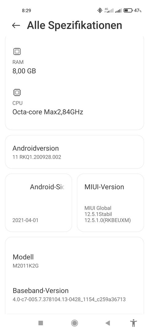

Auch das mit dem Update ist auch der letzte Schrott. Automatisch geht da auch nichts. Letzte Sicherheitsupdate war 04.2021 😤
Werde es jetzt einschicken und es machen lassen. Überlege jetzt ob ich mir doch nicht jetzt ein IPhone 12 mit Dual-SIM kaufen soll.

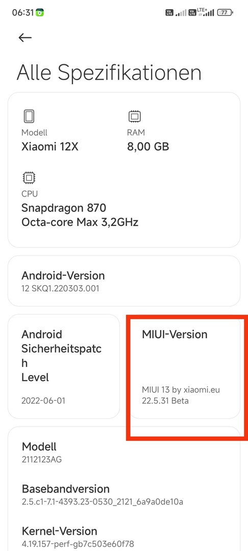

@marlow007 hast du eine Vodafone Version? Die ohne Branding sind bei 1.2021. Aktuelles Update soll aber die Tage kommen.

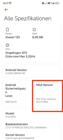

Hallo, hier mein Screenshot🙂

Hallo, meine Frau mit ihrem Redmi 10 hat jetzt schon 2te mal seit wir es gekauft haben ein Update bekommen. Wenn man mal überlegt die Preisunterschiede?
kann Ich nicht verstehen. Mein Handy werde ich einschicken und es dann verkaufen.

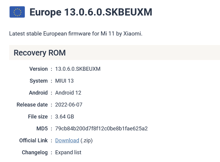

Wo lade ich diese herunter?
Das Hier?
DocNo82 schrieb:
Du musst dann nur die erweiterten Update Einstellungen aktivieren
Kann ich nicht auf meinem Handy finden???
  • Screenshot 2022-06-09 at 09-57-06 Xiaomi Mi 11 MIUI ROM Download MIUI 13 Android 12 Update.png
Genau. Das wäre z.B. eine Firmware die bei dir laufen sollte.
Probier es doch einfach aus. Wenn es nicht geht, oder du unter Umständen noch eine "Zwischen Firmware" benötigst, meckert der Updater eh.
Um die erweiterten Update Einstellungen zu sehen: Einstellungen - Über das Telefon - oft schnell nacheinander auf "MIUI Version klicken (bis du die Entwickleroption freigeschaltet hast [kommt eine Meldung]) - oben links auf die große 12 - ganz oft schnell nacheinander auf die 12 tippen.
--> danach findest bei den 3 Punkten oben rechts den Punkt "Updatepaket auswählen". Hier wählst dann deinen Download.
