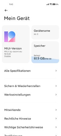

laut Screenshot von Post 1 bist du auf der China stable V12.0.22.0.RKBCNXM
Die eu Stable welche du in einem deiner Posts nennst wäre dann die 12.0.9.0.RKBEUXM

Die xiaomi.eu stable für das MI 11 ist so wie es @Dennis1311 geschrieben hat. 12.0.22.0.RKBCNXM
und das ist so weil xiaomi.eu CN Rom`s als Base nimmt, sofern vorhanden.

Er verwechselt nicht die Versionen, er nennt sie lediglich nicht bei vollem Namen, sondern fälschlicherweise nur "EU Rom" statt xiaomi.eu Rom.
Dass er auf einer xiaomi.eu Rom ist, lässt sich sofort an seinem ersten Beitrag inkl. Screenshot erkennen/interpretieren.

Die EU Rom habe ich bereits geflasht, danke.
Soweit ich weiß basiert die EU Rom immer auf der CN Rom und eine andere EU Stable Rom gab's zum damaligen Zeitpunkt nicht.
Jetzt wo 12.5 als EU Rom erschienen ist wollte ich gern das Update machen wobei ich dies aufgrund der Zertifizierungsproblematik dann doch erstmal sein lasse.
