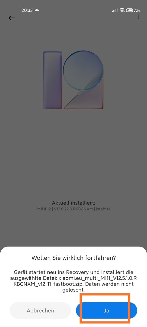

Hi, muss ich auf meinem Mi 11 (CN Version) zwingend TWRP geflasht haben um Updates der EU Rom flashen zu können?
Aktuell bin ich auf 12.0.22 und würde gern das aktuellste Update 12.5.1.0 flashen.
Über die interne Updatefunktion funktioniert es leider nicht.
Den Button um das Update zu installieren kann ich nicht anklicken.
Die Installation von TWRP möchte ich gern vermeiden da ich Google Pay und online Banking nutze.
Ebenfalls würde ich ein flashen über ADB gern vermeiden bzw ich das Handy nicht vollständig zurücksetzen möchte.
Weiß vllt jemand eine Lösung?

Es gibt noch kein TWRP, die einzige Möglichkeit die xiaomi.eu Rom zu installieren ist per Fastboot. Hierbei werden alle Daten gelöscht, außer du installierst ein Update. OTA funktioniert nur mit TWRP.
TWRP + xiaomi.eu Rom bedeutet aber nicht, dass Online Banking und Google Pay nicht mehr funktionieren.

Ich kann das Update von 12.0.22 auf 12.5.1.0 also per ADB bzw Fastboot ohne Wipe flashen?

Genau, kein Wipe erforderlich, da Update. Wenn du die Fastboot Rom von xiaomi.eu heruntergeladen hast, kannst du die update.bat nutzen.

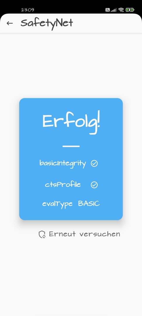

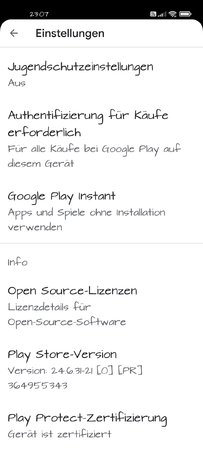

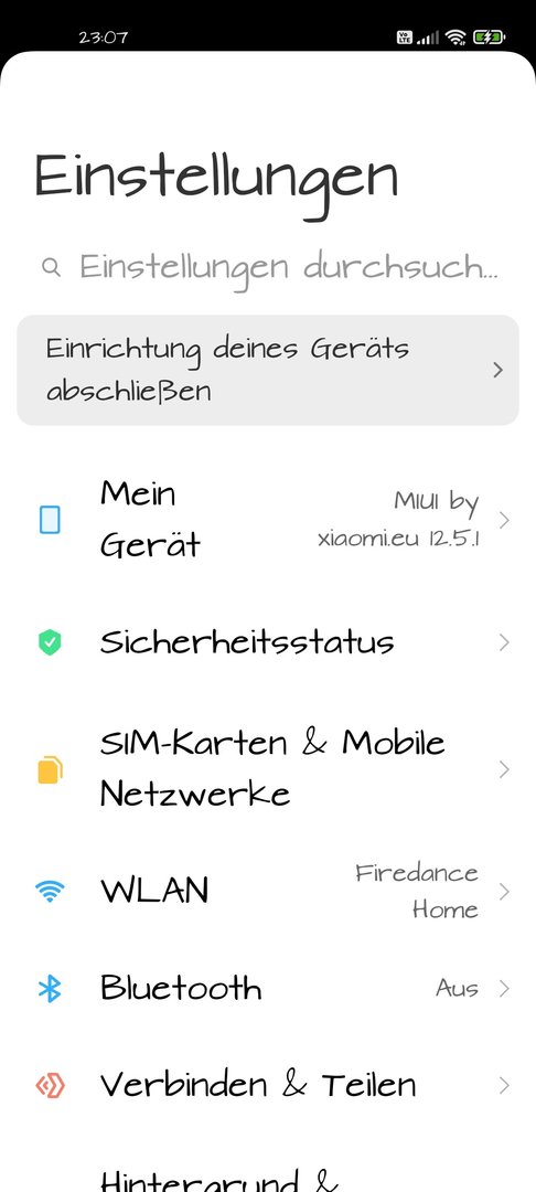

@inzaghi75 bei der stock 12.5.1.0 funktioniert ohne zu tun, kein Safetynet, der Playstore ist nicht zertifiziert, betrifft aktuell nur die 12..5.1.0 für das Mi11 und die 12.5.3.0 für das Mi 10, ich habe beide Phones und die jeweilige Rom, ich weiß, das es bei der weekly und bei der vorherigen stabble funktioniert.
@darki~ da funktioniert es auch ohne root, bei der 12.5.1.0 funktioniert es nur mit root und xposed.
@Dennis1311 ja, bei der 12.0.22.0 bei der 12.5.1.0 nicht mehr
Also macht es kein Sinn die stable zu flashen.
@Dennis1311 ich habe das Mi 9 auch gehabt, dein Problem hatte definitiv nichts mit twrp zu tun, völlig unmöglich, deine Probleme kamen durch Änderungen die Google vorgenommen hat. Das war aber bei den xiaomi.eu Roms nur vorüber gehend. Für deine jetzige Situation solltest du nur die Anleitung von xiaomi.eu beachten.
@inzaghi75 das würde ich nicht sagen mit magisk und xposed funktioniert es ja, ich denke einfach das der Mod den xiaomi.eu automatisch mit installiert, bei diesen Rom`s nicht funktioniert in der nächsten Version wird e behoben sein. oder du bleibst bei der weekly, vom Verhalten tun die beide sich nichts auch wenn die weekly ja 12.6....ist, gibt es keine Unterschiede.
