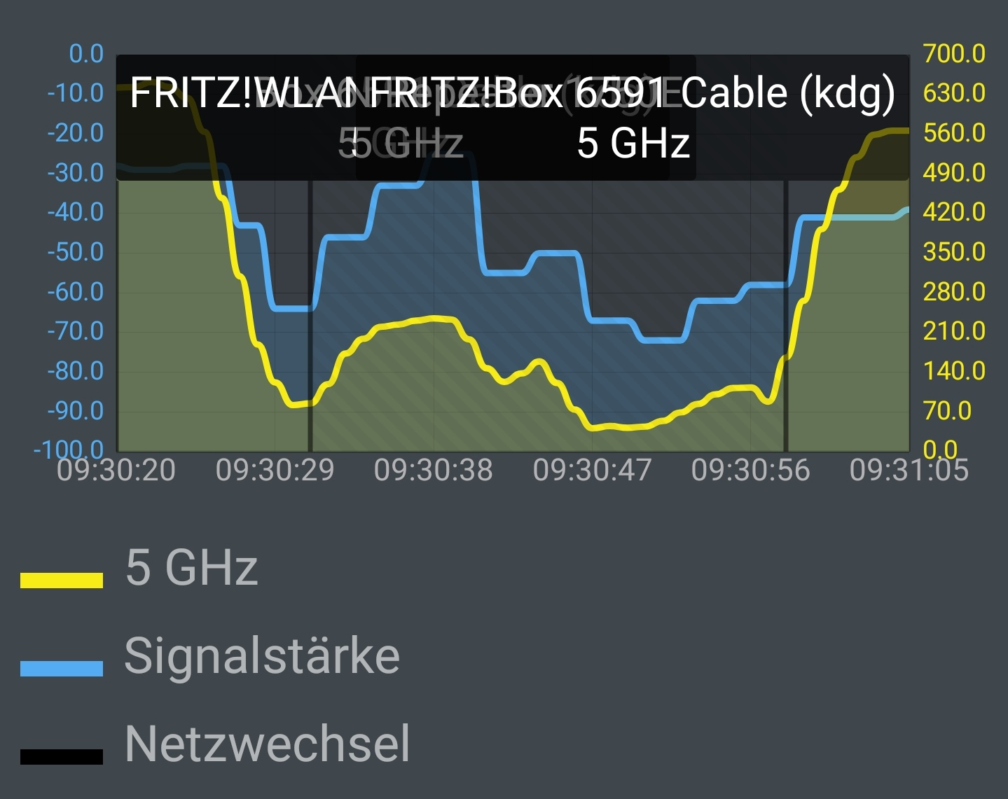

Wenn ich nun mit meinem Xiaomi MI 11 ( Android 11 ) vom Wohnzimmer ( Fritzbox Basis ) in die Küche ( Fritzrepeater ) gehe, dann geht der WLAN Empfang am Handy ( gemessen mit Fritz WLAN App ) fast auf 0 MB/s bevor das Handy auf das viel stärkere WLAN Netz des Repeaters wechselt . Umgekehrt das selbe . Als ob das Handy so lange wie möglich am Basis Station WLAN festhalten möchte. Erst wenn fast kein Empfang mehr besteht wird gewechselt.

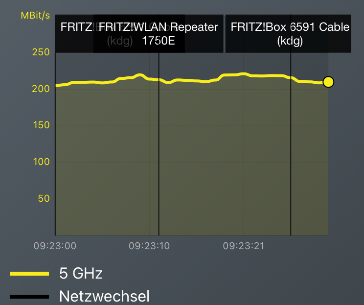

Mache ich das selbe mit meinem Firmen Iphone 11 ( IOS 14.4.2 ) , dann wechselt das schon zum Repeater WLAN obwohl ich noch nicht mal ganz in der Küche bin. Beim Wechsel ins andere WLAN habe ich immer noch 150 MB/s . Umgekehrt das selbe . Gehe ich wieder ins Wohnzimmer dann wird sofort gewechselt sobald ich das Wohnzimmer betrete .

So - Habe gestern erfolgreich die 12.5.1installieren können und finde auch das das Roaming zwischen Fritz Basis und repeater nun etwas besser ist . Aber wie man hier sieht kann sich das MI 11 nicht mit dem Iphone messen .
Beim Iphone merkt man Datenstärke mäßig nicht mal den Wechsel während das MI 11 bis auf 50MB/s abfällt .
Und bei der Rückkehr zur Basis dauert es sehr lange bis das MI 11 auf die Basis wieder zurück schaltet .
