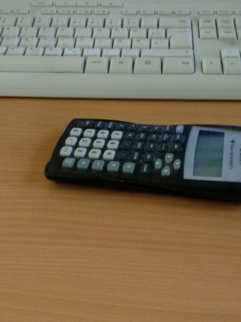

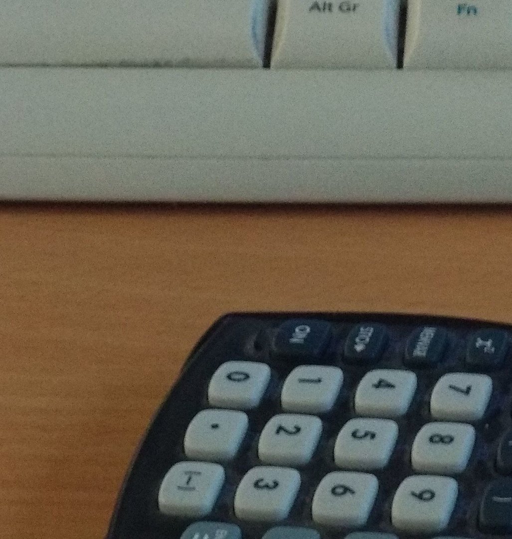

Bei mir sieht es so aus:
Der Automatikmodus der Kamera wählte beim Crop Modus folgende Einstellungen:
Offenblende 2,2, ISO 800, 1/17 Sek. Belichtungszeit
Da man im Manuellen Modus leider nicht genau diese Werrte einstellen kann habe ich mit dem Tele dann einen Shot mit:
Offenblende 2,6, ISO 800, 1/15 Sek. Belichtungszeit gemacht (ca. 1/3 Blende dunkler):
Und ein Foto mit
Offenblende 2,6, ISO 1.600, 1/15 Sek. Belichtungszeit gemacht (ca. 2/3 Blende heller):
Hier nochmal die 100% Ansichten der Fotos:
Für mich sieht das ISO 1600 Bild vom Tele besser aus als der Crop. Das liegt zwar auch daran weil das Bild schlicht heller ist und so das ISO Rauschen unauffällig ist, aber trotzdem gefallen mir die Ergebnisse vom Tele besser. Übrigens sieht es für mich so aus als sei im Auto Modus die Rauschunterdrückung aktiviert und im Manuellen Modus nicht.
