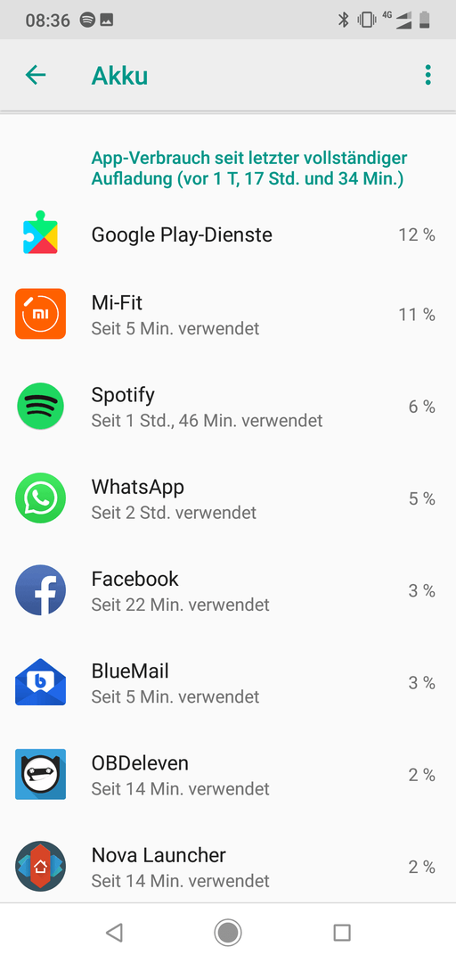

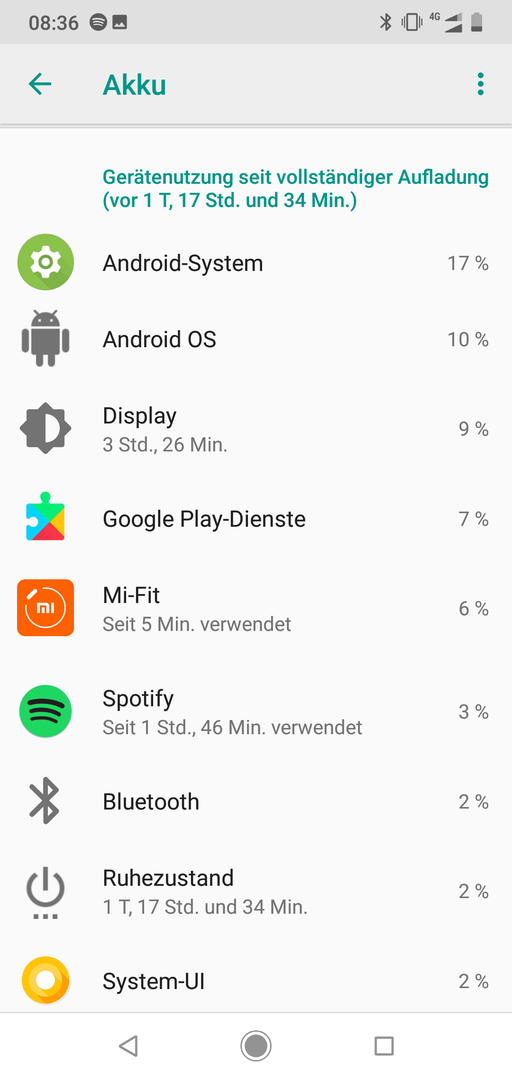

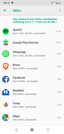

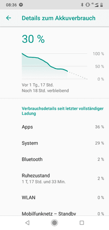

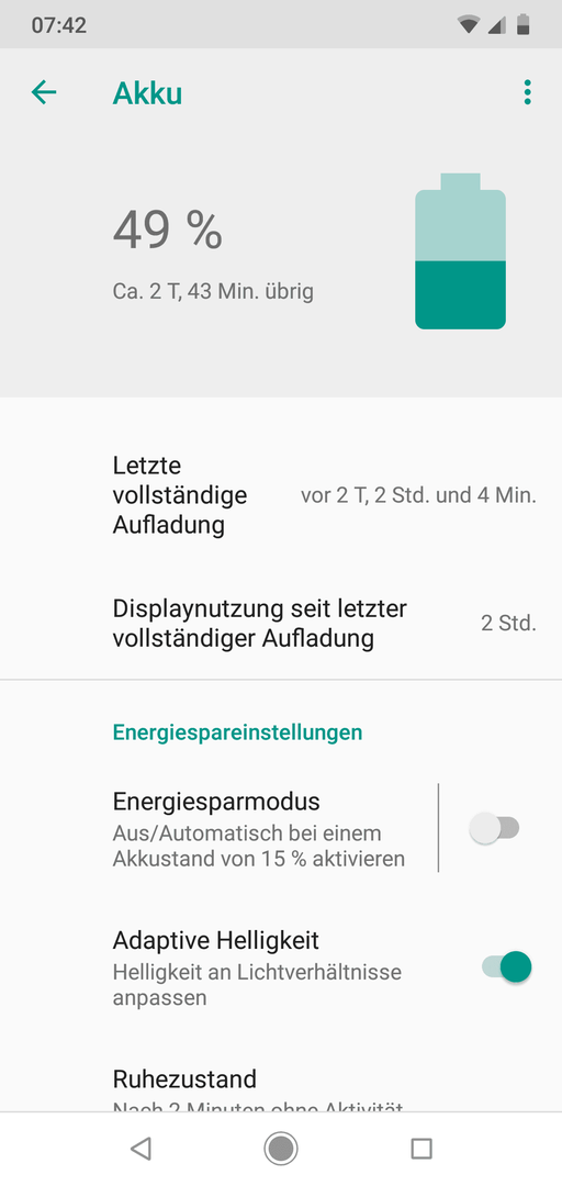

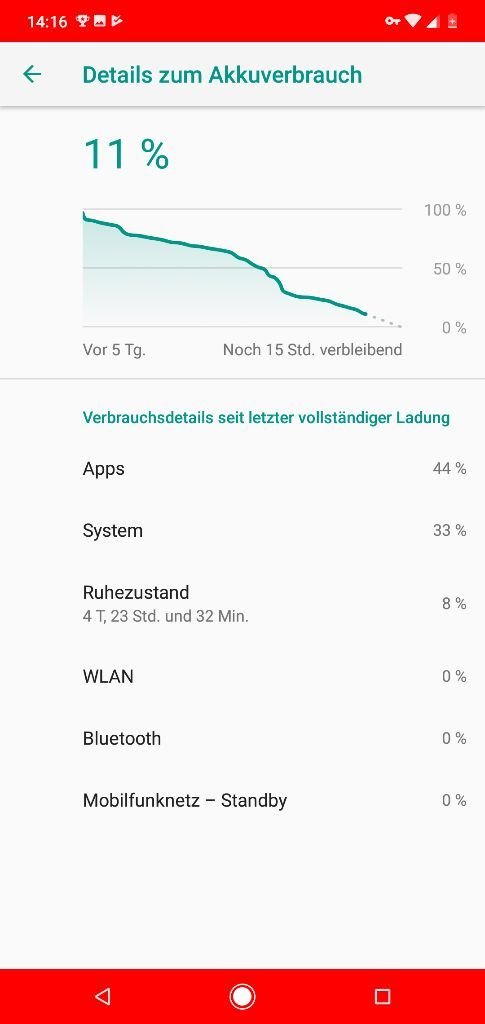

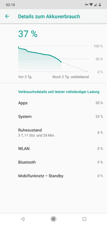

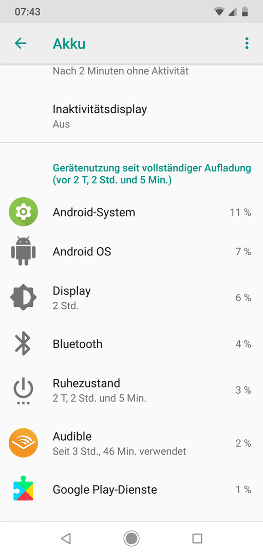

Sooo, mal ein kleines Update zum Akkuverbrauch. Die Verbraucher Android-System, Android OS, Google Play Dienste und Mi Fit sind nach wie vor ganz vorn dabei. Immerhin lief das Handy jetzt etwas länger, als einzige Veränderung habe ich die Standortbestimmung von "Energiesparend" auf "Nur Gerät" gestellt. Vor knapp 1,5 Stunden habe ich es ans Ladegerät gehängt, jetzt ist es von 30 auf 50 % gegangen, Prognose Restzeit 4 Stunden. Wenn es vollgeladen ist, werde ich mal die Mi Fit App deinstallieren. Trotzdem kommen mir die Android Verbraucher hoch vor. Wie liegen diese Werte denn so bei euch?
Siehe Screenshots anbei. :1f60e:

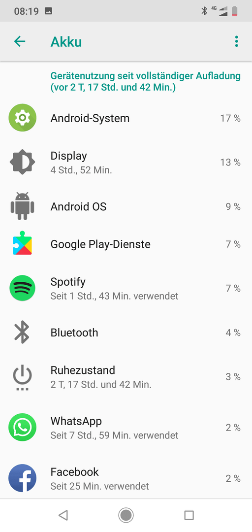

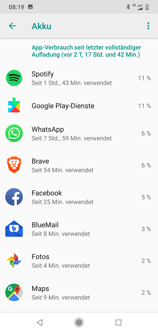

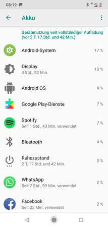

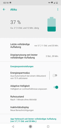

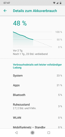

Reaktionen: KickSomeAZZ

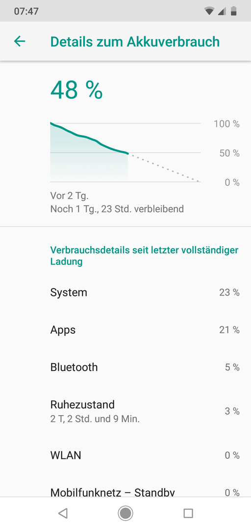

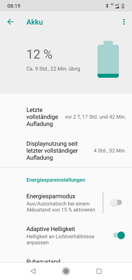

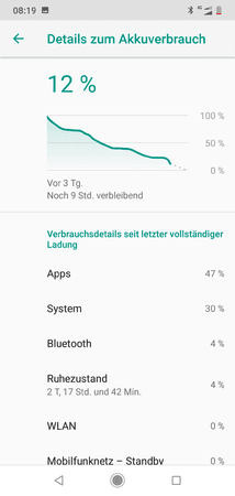

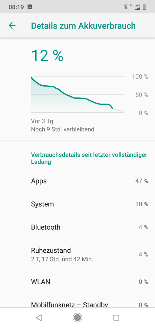

Moin, erstmal vielen Dank für die Screenshots :-D ist auf jeden Fall hilfreich für mich. Anbei habe ich jetzt die aktuellen Screenshots angehängt, die sich übers WE ergeben haben. Einzige Änderung: Mi Fit ist deinstalliert und siehe da... knappe 3 Tage Laufzeit seit dem letzten Aufladen, also eine deutliche Verbesserung, auch wenn die SOT höher sein könnte. Gerade lädt das Handy wieder, braucht bei 12 % Restladung immer noch 6 Stunden - allerdings nicht mit original Kabel und Charger. Das werde ich als nächstes einmal testen.
wenn es also vermutlich an der App MiFit lag gehe ich davon aus, dass hier irgendeine Einstellung in der App oder der Smartwatch dein Akku leer gezogen hat.

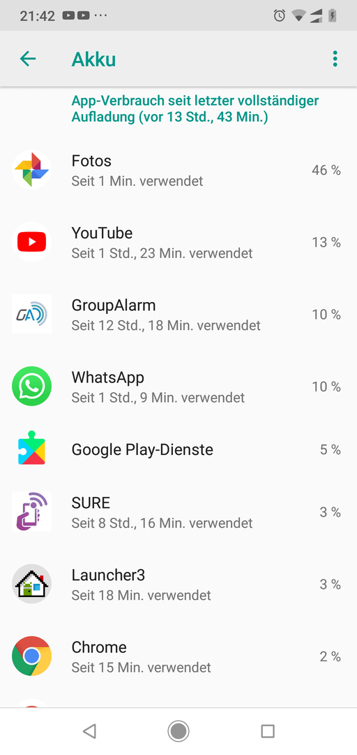

Hat noch jemand das "Problem", dass die Google Foto-App die Hälfte des Akkus leer saugt? Und hat jemand 'ne Idee, woran das liegen könnte? Hab sie jetzt jedenfalls erstmal beendet und deaktiviert, das sollte ja fürs erste helfen. Würde das aber trotzdem gerne lösen, um die App auch wieder richtig verwenden zu können.
Bearbeitet von: MSDroid - Grund: Bild in den Anhang gepackt, Gruß MSDroid
Moin, nein, solche Verbräuche ruft die App bei mir nicht hervor, obwohl ich sie auch fürs Syncen der Alben auf dem Gerät mit der Cloud nutze.

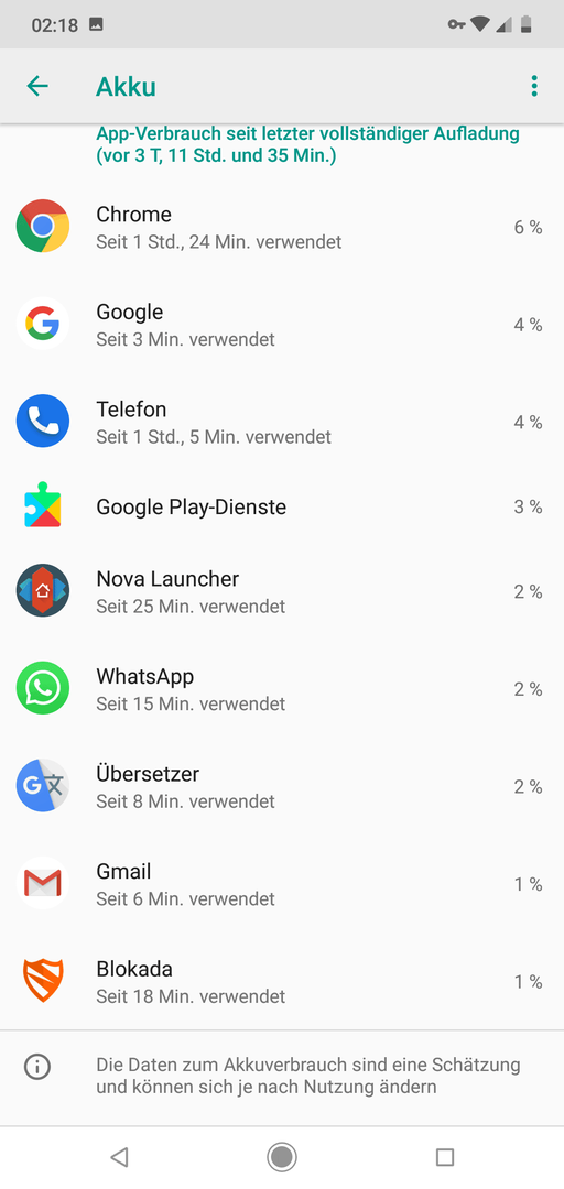

Hier mal meine Daten zur Verlustleistung des Smartphones:
  • Helligkeit lag bei 70 - 100 % (Adaptiv)
  • WiFi immer aktiv (2,4- und 5 GHz-Band)
    • in einem AVM-Mesh-Netzwerk mit FritzBox 4040 (FritzOS 7.01) und (freier) FritzBox 6590 Cable (FritzOS 7.01)
  • zwei Mail-Konten (auf Push) aktiv mit der GMail-App
  • Threema und WhatsApp vorhanden und aktiv
  • Standort auf Hoher Genauigkeit
  • lokaler DNS-AdBlocker Blokada dauerhaft aktiv
  • alternativer Launcher (Nova Launcher) als Standard gesetzt
XShocker22
Edit:
Damit kann man schon sehr zufrieden sein.

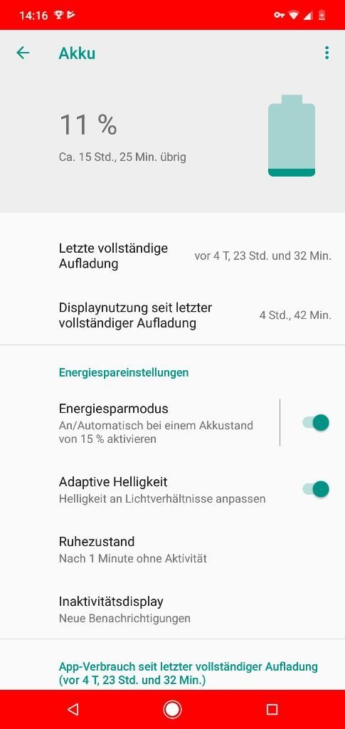

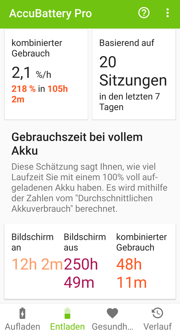

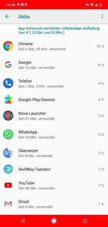

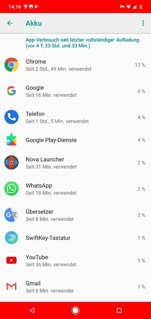

Laut der App Accubattery kaum Veränderung:
Vor Update Onsceenzeit max: 11.45 Std.
Nach Update auf Pie max 12 Std.
Es kann sein das der neue Energiemodus in Pie noch mein Nutzungsverhalten beobachtet und sich die Zeit noch etwas verbessert.
Grundsätzlich habe ich so oder so keine Klagen :1f44d::]:D
