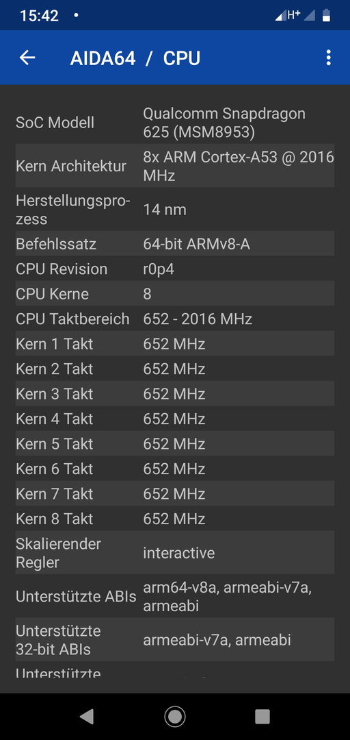

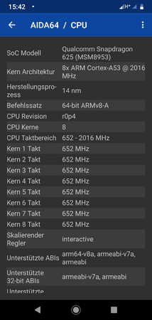

Bei meinem Gerät sacken die Frequenzen ab. Ist das so normal oder geht es noch weiter runter?
Eigentlich steht es doch schon auf dem Screenshot:
CPU Taktbereich 652-2016 MHz
Also ist ein Takt von 652MHz normal (solange keine Leistung gefordert wird) und da es der unterste Bereich ist wird es auch nicht weiter runter gehen sondern nur, je nach Bedarf, hoch auf bis zu 2016MHz
