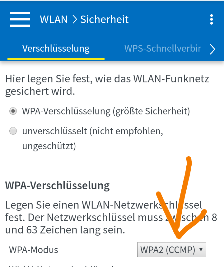

volker9999 schrieb:
Das Problem ist, dass das Mi A3 kein WPA2 unterstützt.
Dies Aussage ist komplett falsch.
Wie im Anhang zu sehen ist, steht meine Fritzbox auf (nur) WPA2 und mein Mi A3 funktioniert tadellos in diesem WLAN.
Mein Mi A3 funktioniert auch tatellos an 3 Telekom Smart 3, 2x Linksys, 65x Cisco Aironet die alle auf "nur WPA2" eingestellt sind.
Reaktionen: DocNo82 und HerrDoctorPhone
Ist bei mir genauso. Für mich ist das ein Software Problem von Xiaomi. Und das muss schleunigst gefixxt werden. Der eine Router geht, der andere nicht. WPA2 nutzt doch heute annähernd jeder Router, oder sehe ich das falsch?
