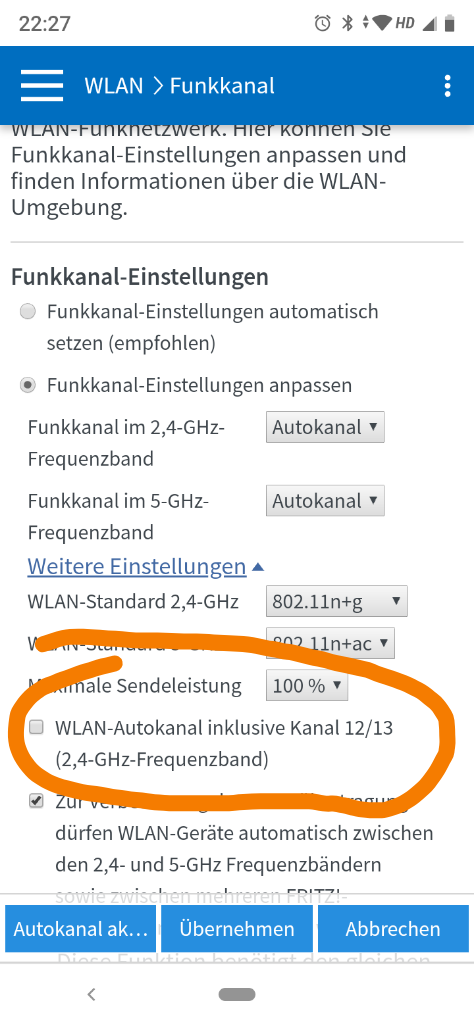

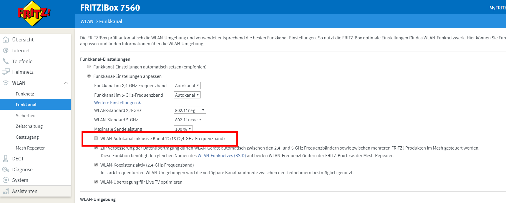

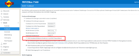

Das war schon bei meiner ersten Fritzbox vor glaub 15 oder 20 Jahren so und ist bei meiner aktuellen (7560 mit fritzOS 7.12) immer noch so

@kropi Dann muss deine Fritzbox 7590 eine Fälschung sein, denn die Option ist da

Es würde mich auch echt wundern wenn die 7590 die einzige wäre die diese wichtige Einstellung nicht hätte...

Das habe ich auch zuerst gedacht und bei mir extra umgestellt. Diese Einstellung gibt es in der normalen und der erweiterten Ansicht, daran kann es also nicht liegen.
Und auch wenn es hier nun um Einstellungen der Fritzbox geht kann es durchaus auch bei dem ursprünglichen Problem helfen, es wäre wirklich denkbar das das A3 die beiden Kanäle nicht kann und die Telekomteile diese gerne benutzen weil sie (nicht grundlos) frei sind.
Die Einstellung gibt es nur in der gezeigten Sicht. Weder bei manuell noch wenn man in dem Feld oben drüber automatisch auswählt (was ich gemacht habe), erscheint sie.
