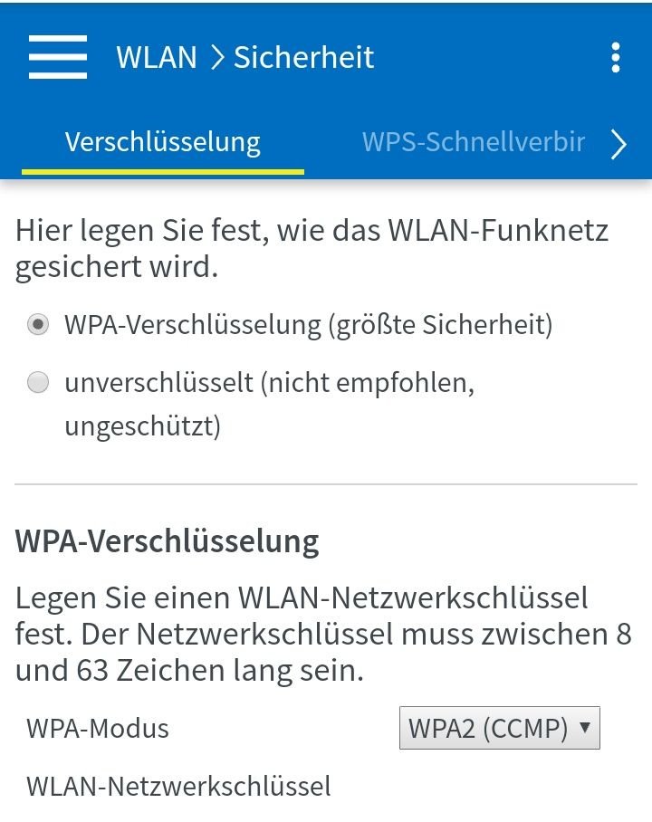

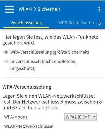

Meines sollte morgen kommen und ich habe auch den Fritzbox 6490 Router, allerdings von Kabel Deutschland. Wenn ich es schaffe, dann kann ich Mal testen ob beide Frequenzen (2.4 und 5 GHz) funktionieren. Wenn mir noch sagst man das mit der Verschlüsselung einstellt, dann kann ich das auch testen. Wird aber ein paar Tage dauern.
Meine Fritz.Box (und alle Fritz.Repeater) steht auf nur WPA2, auf der Arbeit genauso.
@DocNo82 unter WLAN -> Sicherheit
