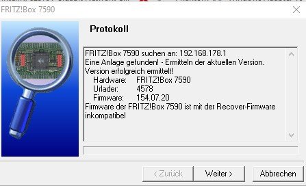

@servicetech Ist bei meiner 7590 auch so, nur leider ließ sich nach den Update auf die 7.20/21, das Recovery auf die 7.13 nicht installieren, sondern nur das der 7.12. FM mit 7.13 s. Screenshot
DL-Recovery: Index of /downloads/downgrade/fritzbox-7590/other
Ja, hab ich noch nicht versucht, da ich aktuell mit der beta ohne Mesh zurechtkomme, aber da zwei recover in dem Verzeichnis sind muss man ggf zuerst auf die 7.01 zurück und danach auf die 7.13 ?
