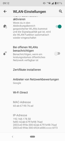

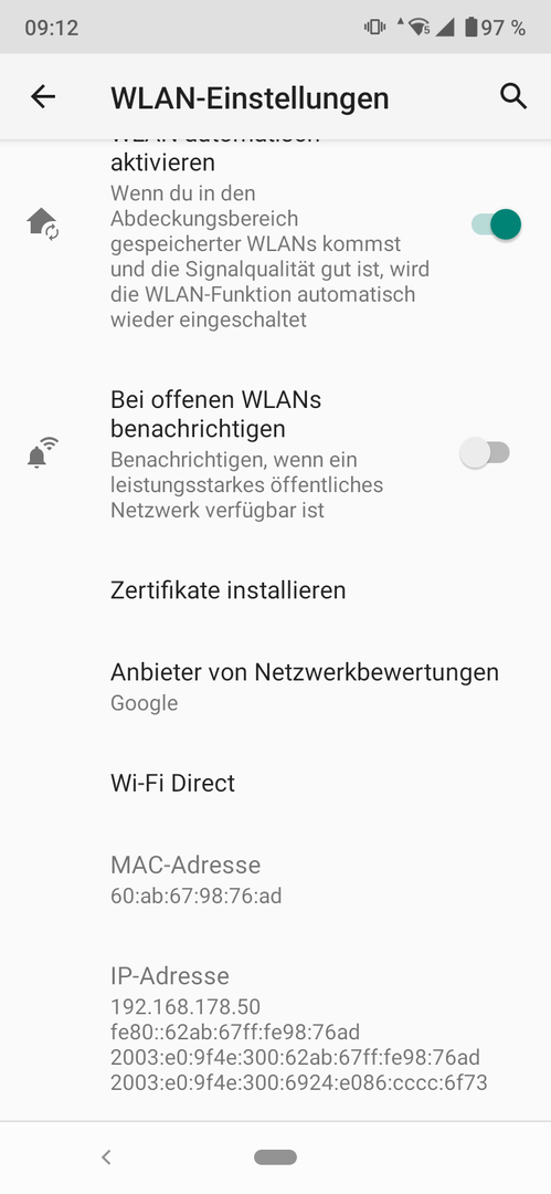

Man kann es so einstellen, dass immer die gleiche MAC-Adresse im bestimmten WLAN benutzt wird. Dann dürfte in der FB immer der gleiche Name auftauchen-
Können nun irgendwelche Regeln in der FB eingestellt werden, dass immer 2.4 GHz benutzt wird?
