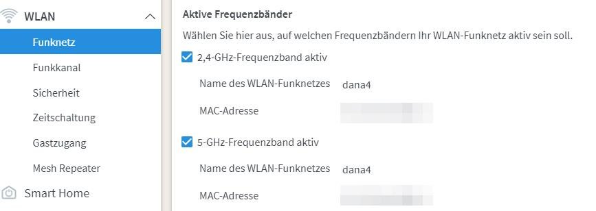

Das Handy funkt oft mit 5 GHz. Mit 2.4 ist es schneller. Kann ich es unter Android 10 so einstellen, dass immer nur 2.4 GHz benutzt wird? Habe ich bis jetzt nicht gefunden.
Ich habe die Einstellung 2.4 <-> 5 GHz WLAN in der Fritzbox gefunden. Kann ich das nur am Router ädern? Ich dachte, ich könnte es am Handy irgendwie erzwingen: Wenn Netz mit der SSID xyz , dann 2,4 GHz. Geht das nicht?
Ich habe keine Lust alle anderen Geräte mit dem WLAN neu zu verbinden. Oder geht es irgendwie?

Soweit ich weiß geht das nur am Router einzustellen.

@robertnac du kannst auf die Schnelle deinen WLAN unterschiedliche Namen (SSID) mit gleichen Zugangsdaten in der FB geben.
Ändere den Namen vom 5GHz. Dann kann sich dein Phone nicht mehr darin einwählen. Den anderen Geräten musst du dann nur einmalig den Zugang gewähren.

Ich denke, das mache ich in den nächsten Tagen. Wenn ich den Zugang gewähre: kann ich es alleine in FB tun, oder muss sich jedes Gerät explizit neu verbinden?
