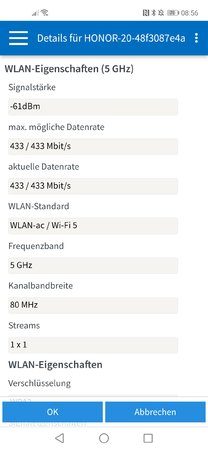

@taiman23 ja, das kann gut sein. Leider noch keine Lösung für mich in Sicht. Ausser ich kaufe mir wohl ein neues Handy... So sieht es bei mir in der Fritzbox aus.. Theoretisch gute Werte 😉 Screenshot_20201220_085639_com.android.chrome.jpg
@mechagodzilla Leider gibt es auch aktuell keine Lösung, hab am Freitag erst wieder bei AVM gestänkert. .
