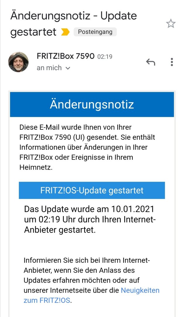

@VampierKing 1&1 hat heute Nacht ein Update auf die 7.21 auf meiner 7590 durchgeführt 😡 😡 😡

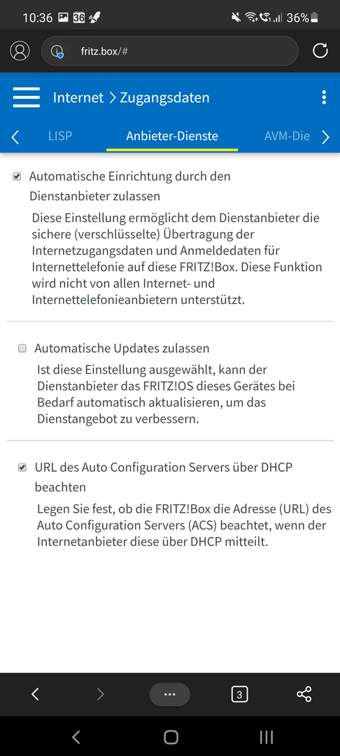

Hattest du auch wie in meinen Screenshot, den Haken da raus?
So hab Ich das eingestellt, und bis jetzt kein automatisches Update bekommen.

@VampierKing Ja, hatte ich das Update ausgestellt, aber das wurde ja von 1&1 aktualisiert 😡
Das ist Sche***
Ja und nun hast du wieder die alten Fehler/Probleme oder?

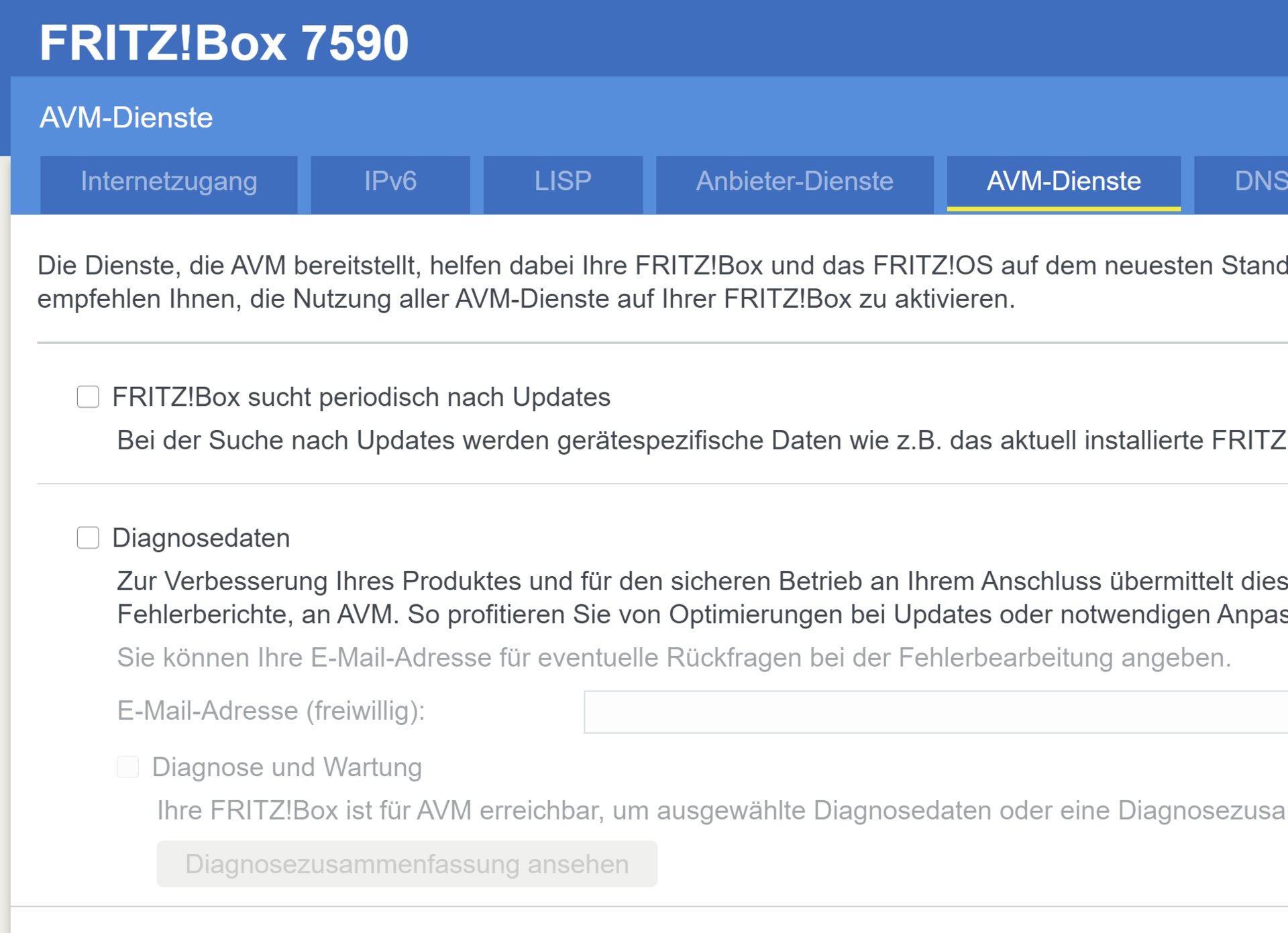

@VampierKing Sch... hatte den Hacken bei Anbieter-Dienste vergessen 😭 Ja klar nach 10h ging wieder los, DL 0Mbit.1&1 schickt mir jetzt eine neue 7590 mit 7.13 hoffentlich🥳
Bohr ne das ist mies. Ja dort muss du unbedingt den Haken raus machen, sonst aktualisiert die sich trotzdem.
Ja klasse teste doch mal die die Beta 7.24 wenn die Box sich eh aktualisiert hat.
Aber guter Service von 1&1 das muss Ich denen lassen, das die da so auf dich eingehen.
Stimmt da auch noch der Haken raus. Traurig, wo man überall schauen muss nur um ein Update zu verhindern 😏

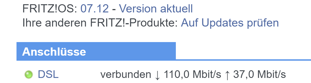

Die 7590 und 2x Repeater 2400 arbeiten hier noch mit der 7.12
Alles nach der 7.12 hat das WLAN gestört.
