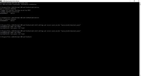

Ich habe es nun hinbekommen. 😀
Es ist eine vereinfachte Version der Anleitung auf areamobile, kombiniert mit den Tipp vom @markotix. Ganz einfach zu machen.
Man benötigt:
  • 5 Minuten Zeit
  • Windows Rechner mit Adminrechten
  • USB-Kabel
  1. Auf dem A3 in die Einstellungen gehen, "Über das Telefon", ganz unten so oft auf die Build-Nummer drücken, bis man Entwickler ist (circa 7 mal, danach muss man sein Passwort eingeben damit man Entwickler wird).
  2. In den Einstellungen, System, Erweitet, Entwickler Optionen -> USB Debbuging aktivieren.
  3. Nun das A3 mit dem USB Kabel an den Rechner anschließen und den aufkommenden Dialog am A3 bestätigen
  4. Auf dem PC: Ladet anschließend das Programm "Minimal ADB und Fastboot" bei XDA-Developers herunter, führt die Installation aus und achtet dabei darauf, die Erstellung eines Desktop-Icons zu bestätigen
  5. Startet Minimal "Minimal ADB und Fastboot" und gebt folgenden Code ein
    Code:
    adb Devices
    Es sollte dann - wie auf dem Bild zu sehen - mehrere Zahlen und das Wort "devices" angezeigt werden. Wenn Nein, mit STRG-C abbrechen.
  6. Code:
    adb Shell
    settings put secure sysui_nav_bar "space,recent;home;back,space"
  7. Fertig. Die Änderung ist sofort umgesetzt, ihr könnt USB Debigging nun wieder abschalten

Hallo, bei mir klappt es nicht mehr, wie im Anhang zu sehen ist, kann mir da jemand helfen?
Vielen Dank
