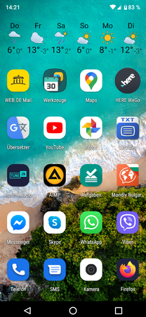

Ich weiß nicht, ob es nun hier rein gehört oder im A10 Thread:
Mit dem gestrigen Update nach A10 wurden die Navigationstasten wieder zurück gesetzt (Zurück-Button links 😪🤮 ).
Da ich einen kurzen Daumen habe wollte ich unbedingt den Zurück-Botton wieder rechts haben.
Die App "Custom Navigation Bar" läuft unter A10 nicht.
Ich habe dies mit der App "Navigation Bar" gelöst.
Link App "Navigation Bar"
Reaktionen: l.art und Jorge64
Braucht die dann irgendwelche Berechtigungen wie root o.ä.?
@l.art
Nein, die Buttons werden übergeblendet. In den Einstellungen der App muss man ein wenig ausprobieren, was einem so gefällt, dann läuft es gut :)
Reaktionen: l.art
So sieht das dann aus, für diejenigen die's interessiert
Reaktionen: Jorge64, Katiiie, l.art und eine weitere Person
