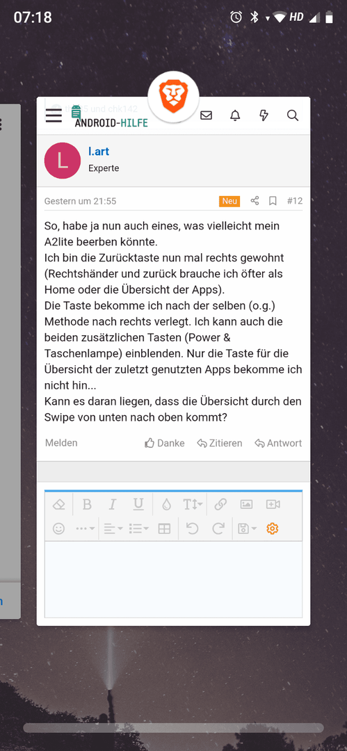

So, habe ja nun auch eines, was vielleicht mein A2lite beerben könnte.
Ich bin die Zurücktaste nun mal rechts gewohnt (Rechtshänder und zurück brauche ich öfter als Home oder die Übersicht der Apps).
Die Taste bekomme ich nach der selben (o.g.) Methode nach rechts verlegt. Ich kann auch die beiden zusätzlichen Tasten (Power & Taschenlampe) einblenden. Nur die Taste für die Übersicht der zuletzt genutzten Apps bekomme ich nicht hin...
Kann es daran liegen, dass die Übersicht durch den Swipe von unten nach oben kommt?
Kann gut sein mit der Taste für zuletzt geöffnete Apps. Ich vermute das ROM hat diese Tasten garnicht, denn es gibt ja auch die Möglichkeit mit dem mittleren Button, durch eine horizontale Wischgeste zwischen den letzten Apps zu wechseln.
Genau, habe es genau wie du nicht hin bekommen. Ich habe mich schon dran gewöhnt nach oben zu Swipen

Habe es doch noch hin bekommen!
In den "Experimental Tweaks" unter "Overview" habe ich als Typ "Keycode" ausgewählt und dann als Zugriff "App Switch" ausgewählt.
Was nur hin und wieder auftritt ist, dass die eigenen Symbole nicht immer sichtbar sind - das Problem hatte ich beim A2lite aber auch schon öfter...
