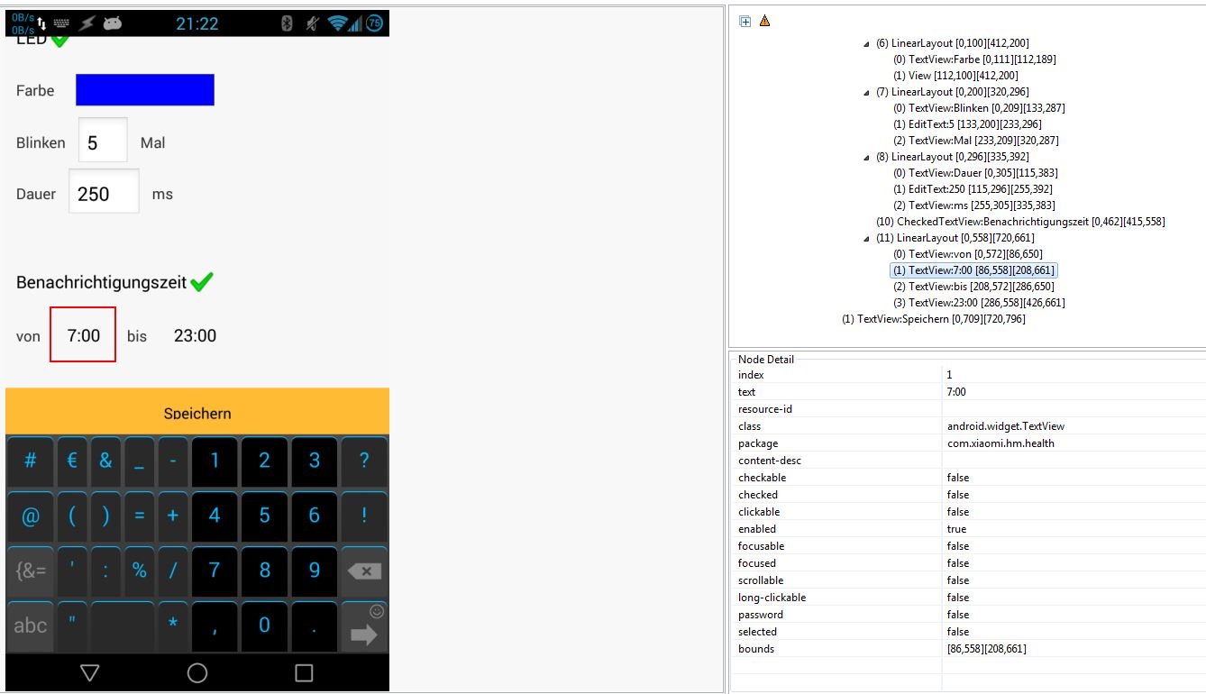

Ist es moglich die Benachrichtigungszeit der Apps anzupassen? Bei mir beginnt diese um 7Uhr und endet um 23Uhr. Ich würde dies aber gerne umstellen.
Installiert habe ich die neuste App und Firmware.
Danke für die schnelle Antwort. Leider ist wirklich nichts anklickbar. Ich hoffe das kommt in der nächsten Version wieder, ansonsten wird man ja andauernd geweckt, was schade wäre.
Hab gerade ausprobiert die Uhrzeit direkt in der Datenbank der App zu bearbeiten - funktioniert auch. Muss nur noch den Umrechnungsfaktor der Uhrzeit zum Wert in der Datenbank rausfinden.
Edit: Ah ganz einfach: Uhrzeit beginnend ab 0:00 Uhr ist der Datenbankeintrag 40000. Pro Minute Uhrzeit muss der Wert um 40000 erhöht werden.
Datenbank liegt auf /data/data/com.xiaomi.hm.health/databases. Entsprechende Datenbank ist die "appdb". In der Tabelle "app_setting" sind die Benachrichtigungszeiten hinterlegt. Start- und Endzeit sind entsprechend die Spalten TIME_START und TIME_END. Wie gesagt Wert ab 0:00 Uhr beginnend ist 40000 - pro Minute Uhrzeit den Wert um 40000 erhöhen.

Edit: Vergesse mal die 40000. Hab mich doch irgendwie verrechnet. XD
So jetzt aber: 60000 pro Minute. Irgendwie auch logisch, da 1 Minute 60000 Millisekunden hat.

Wow super Lösungsvorschlag! Gibt es denn eine Möglichkeit diese Datei mit iegendwas außer dem sqlite Editor zu öffnen? Weil mim Viewer kann ich nur ansehen und den sqlite nur deswegen kaufen wollte ich jetzt nicht unbedingt.
Damit ging es perfekt :) Jetzt werde ich morgen früh nicht von whattsapp geweckt danke.
