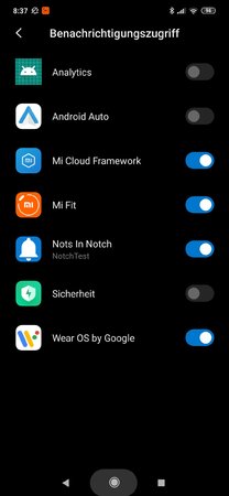

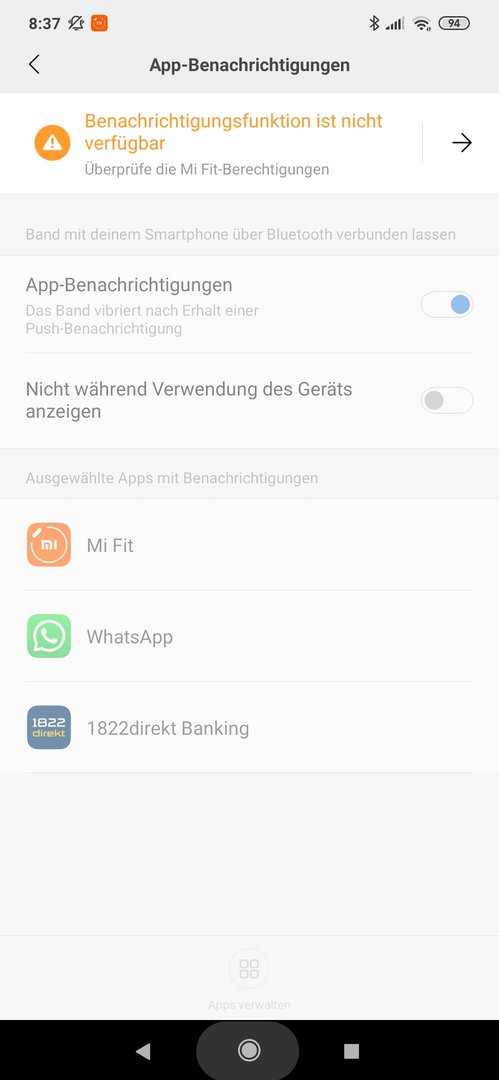

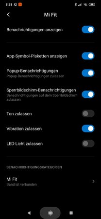

Hey Leute,
Ich habe auch ein Problem mit dem MiBand 4 und den Benachrichtigungen es funktioniert immer ein paar Tage und dann steht in der MiFit App ich müsste die Berechtigung für Benachrichtigungen aktivieren.
Allerdings ist alles aktiviert.
Habe Mal Screenshots angehängt, vielleicht bin ich ja auch einfach nur zu blöd.
Es wundert mich allerdings das es nach Neuinstallation der App immer ein paar Tage geht und dann eben nicht mehr.
Smartphone ist ein Xiaomi Mi9 mit Android 10.
Hat jemand eine Lösung oder vielleicht das selbe Problem?
Danke Gruß Zuko.

Hast du die MiFit App aus sämtlichen Energiesparoptionen raus genommen?
Ja die Energiesparoption bei MiFit steht auf keine Beschränkungen
@maxe bin Mal alles durchgegangen aus deinem Link.
Bin Mal gespannt unter Sicherheit war die MiFit App auf optimieren.
Danke.
@zuko : Ich habe exakt das gleiche Problem mit meinem Mi Band 4 und dem Ciaomi Mi 9T. Hat sich das Problem bei dir gelöst?
Ich bin alle Energiesparoptionen von @maxe durchgegangen, alle Optionen sind so eingestellt, wie sie sein sollen.
Hat noch irgendjemand eine Idee?
@RheinRabauke leider hatte sich das Problem zwei Tage später wieder Genua so gemeldet. Alles war aktiviert aber es kam nichts an und in der MiFit App kam die Meldung wegen der Benachrichtigungen.
Dann wurde mir die App MiBand Tools empfohlen, in der App habe ich die Benachrichtigungen neu eingestellt und seit dem klappt alles. Ich hoffe es bleibt auch so.
