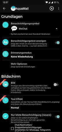

Ich nutze genau diese App in der Pro Version. Bekomme aber keine Benachrichtigungen auf das Band. Nur einen Text... ich solle die "Einstellungen auf meinem Phone aktivieren" etc. pp. - Kannst du mir bitte helfen? Was muss ich wo einschalten um die Nachrichten auf dem Band lesen zu können?
Außerdem habe ich in der Statusleiste des Handys inzwischen ein Symbol, dass wohl ein Miband an einem Handgelenk darstellen soll. Wozu ist das und wie kann ich das entfernen? Die app ist wirklich sehr komplex... :(

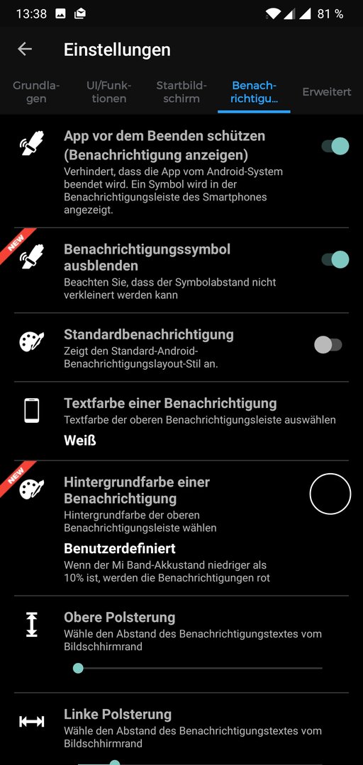

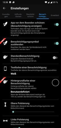

Das musst Du bei jeder App in den Einstellungen aktivieren... Benachrichtigungstext anzeigen...dann klappt es auch mit dem Text auf dem Band. Und das Symbol blendest Du in den Einstellungen aus.
