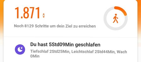

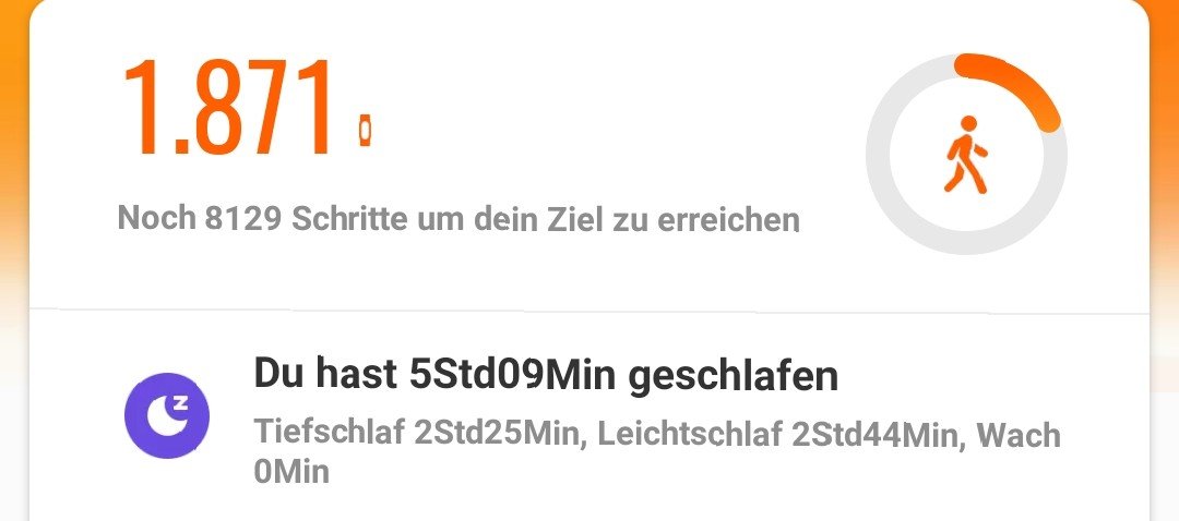

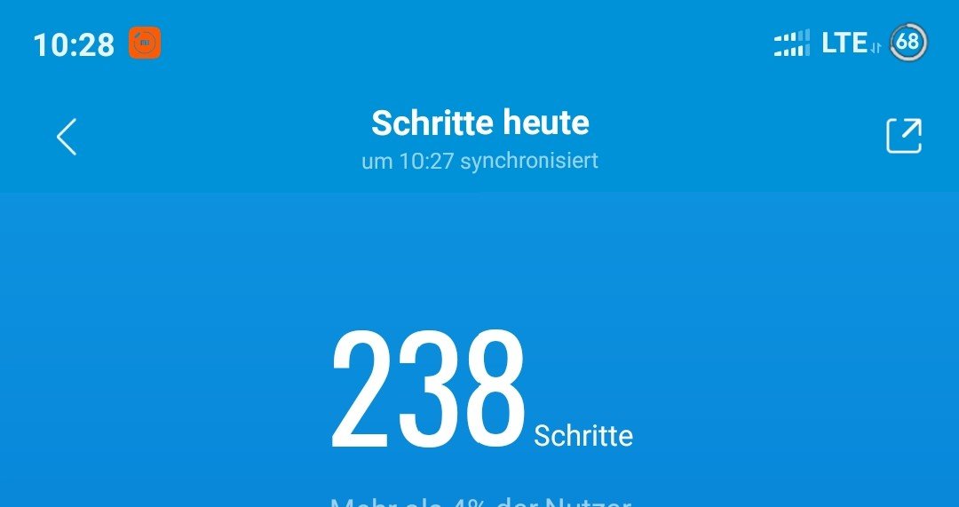

So, nachdem ich mal drüber geschlafen be, sieht es folgendermaßen aus.
Schlafdaten werden wieder aufgezeichnet, bei den Schritten gibt's aber noch ein Problem. Die Schritte vom Band werden unterschiedlich in die App übertragen. Ich habe es mal angehängt. Eigentlich sollten die beiden Ansichten doch gleich sein 🤔?

@michax Schön, dass sich zumindest ein Problem gelöst hat.
Zum Schritte-Problem: Leider hast du den blauen Screenshot zu knapp abgeschnitten. Die Balken unten sind entscheidend. Wenn ich in der MiFit-App auf die Schrittzahl öffne (bei dir die 1871), öffnet sich ja die blaue Anzeigen. Direkt beim Öffnen sind bei mir die Schritte gleich. Bei der blauen Anzeige sind unten aber Balken, die dir die Schrittzahlen zu verschiedenen Zeiten anzeigen. Wenn du so einen Balken antippst, dann zeigt der dir die Schritte, die der Balken beinhaltet. Da wird der Baken dann heller eingefärbt. Ist es vielleicht möglich, dass du auf so einen Balken gekommen bist? Wäre dein Screenshot etwas länger, dann könnte man das direkt sehen. Kannst du vielleicht noch einen Screenshot der blauen Anzeige posten, der bis zu den Uhrzeiten unter den Balken geht. Die Entfernung und die verbrannten Kalorien müssen schon nicht mehr drauf sein.

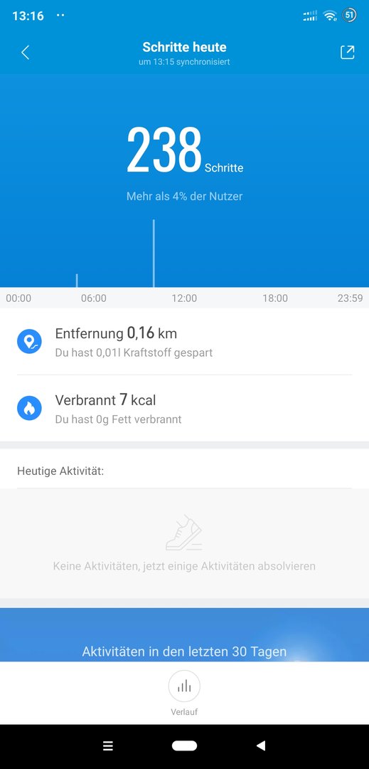

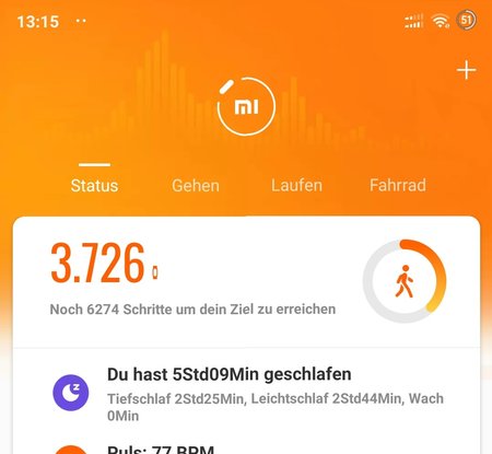

So, jetzt das gesamte Bild. Ich habe den Screenshot gerade gemacht. Leider sind die Schritte nicht mehr geworden, obwohl insgesamt ja schon wieder mehr gelaufen wurde.
Reaktionen: MotoHater
@michax Seltsam. Was passiert denn, wenn du bei der blauen Anzeige die einzelnen Balken antippst?
Wenn ich die Balken antippe, wird die Zahl kleiner. Ich habe gerade nochmal zurück geblättert. Bis 27.05 war alles ok, ab dem 28.05 werden völlig unrealistische Werte angezeigt. Ich kann mich aber gar nicht erinnern, dass es an diesem Tag ein Firmwareupdate gegeben hätte? Oder ein Update der App?
