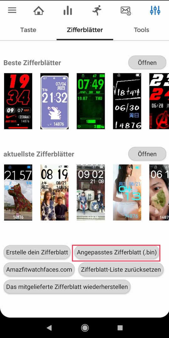

@xxlemmi wo finde ich das Watchface bzw wie nennt sich das?
Hab das bin file geladen und wenn ich es mit der App AmazFaces öffne und auf installieren tippe geschieht nichts.
Ich habs mit Mi Band Notify 8.11.3 ohne Problem installiert bekommen.
Hab es mit der manuellen Methode hinbekommen. Nur das Bild wird mir nicht angezeigt ob so bennant wie das bin file mit der Endung jpeg.
Die App Notify ist auch nicht schlecht. Nutzt ihr die Pro oder normale Version?

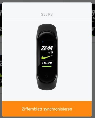

Relativ schlicht, Uhr mit Sekundenanzeige, Datum, und Akkuanzeige (Strich unten)

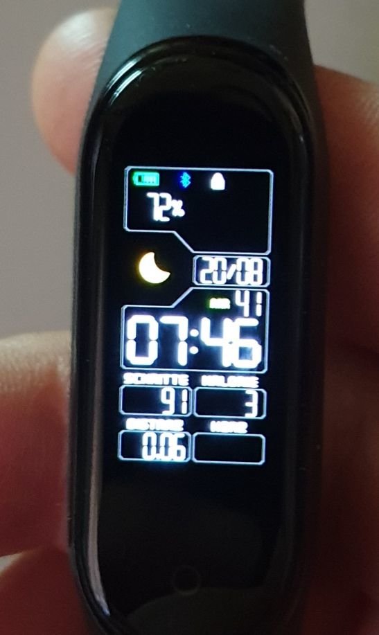

hat jemand von euch ein Watchface mit funktionierender integrierter Wetteranzeige gefunden?
Bei mir wird immer nur der Mond & keine Temperatur angezeigt. Die App in der Uhr funktioniert ohne Probleme.
Ciao, Benjamin

Wirst du aktuell nicht finden. Bei dem vorletzten Firmware-Update wurde das zerschossen. Xiaomi hat versprochen das wieder hin zu biegen. Man weiß nur noch nicht genau wann :rolleyes2:

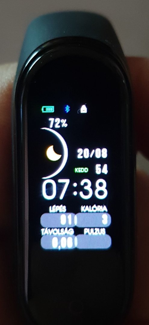

Hab ein bestehendes Watch Face angepasst. Zum Beispiel englische Wochentage durch deutsche ersetzt, Abstände angepasst.

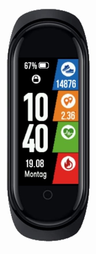

[doublepost=1566381325,1566380923][/doublepost]Hier noch ein weiteres Watch Face

Die einfachste Methode ohne extra app ist, die Bin und das Bild in einem beliebigen Ordner zusammen zu packen, dann den Ordner unter
/storage/emulated/0/Android/data/com.xiaomi.hm.health/files/watch_skin_local/
Einfügen. Der Rest wird selbst erkannt.

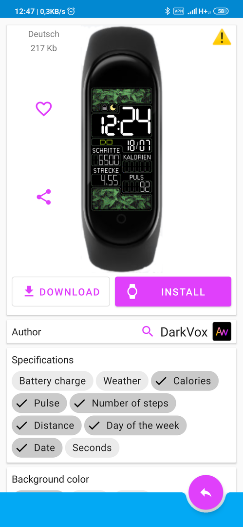

Das Ding gerade entdeckt, auf deutsch und läßt sich relativ gut ablesen->finde ich gut.
