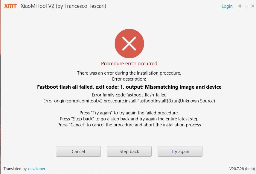

hab die rom runtergeladen über das tool aber er schreibt mir fastboot flash failed, exit code 1,
ich bin aber in fastbootq
Kannst du vielleicht einen Screenshot davon hochladen? Und für dieses Thema wäre auch @M--G der bessere Ansprechpartner.
es ist im OS gestartet, ich starte das tool, es geht in den Fastboot, ich wähle aus das ich flashen will....und dann kommt der fehler
@eilovliz Wurde die ROM vom Tool selbst oder von dir manuell runtergeladen?
Jedenfalls passt beides nicht zusammen.
vom tool selbst runtergeladen und entpackt

@eilovliz Auf Anhieb finde ich dazu jetzt nichts.
Das übliche wäre jetzt, die Verbindung checken, die runtergeladene Firmware checken,...
Kabel hab ich getauscht ...2x daran sollte es nicht liegen-...firmware kann ich nochmal löschen und nochmal von dem tool laden lassen.
sollte ich herausfinden wo er die rom speichert...habs
@eilovliz Das Tool wird dieselbe FW laden. Aber vielleicht ist es die falsche. Das Tool prüft auf seine Weise das Gerät und der Check, der zu deinem Error führt, läuft über ein Script innerhalb der FW.
aber sollte es die falsche FW laden kann ich das weder ändern noch feststellen oder?
@eilovliz Die FW wird ja irgendwo im Ordner des Programms liegen. Bei Windows sollte das C:\Programme(x86) oder C:\Program Files sein, gefolgt vom Namen des Tools. Dort muss sie irgendwo liegen. Zeigt das Tool selbst nicht an, was runtergeladen wurde?
ich hab sie gefunden und alle dateien gelöscht und lade sie gerade neu runter....hoffe das geht jetzt

Sollte es die falsche sein, musst du manuell die richtige runterladen. Aber das wird kein Problem sein.
ich hab wohl schon eine runtergeladen die probiere ich mal aus
was mich stutzig macht...das tool lädt eine 12. irgenwas runter und die aktuelleste die ich finde ist eine 11. irgendwas.
und das problem ist das ist wieder eine ZIP
ich finde keine stock rom die nicht eine zip ist
@eilovliz Das wäre die richtige FW?

ist jetzt bei tgz der kernel dabei und bei einer zip nicht? oder wo ist der unterschied?
@eilovliz
.zip = Firmware-Update, muss über TWRP geflasht werden
.tgz = Full ROM/Firmware Images
Ein boot.img (Kernel) muss bei jedem noch so kleinen Update dabei sein. Nur braucht das Tool eine komplette ROM, so weit ich weiß...

aber ich kann die tgz nicht via twrp flashen oder
@eilovliz Entpacken nicht vergessen und auf evtl. kleine Häkchen im Tool achten, die irgendwie den BL schließen nach dem Flashen. Zumindest ist das ein Stolperstein bei dem anderen Tool von Xiaomi.
die tgz muss ich entpacken?
